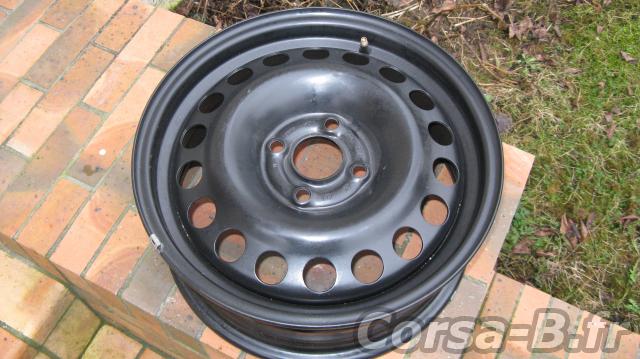

Voilà, ces dernières semaines pas le temps de faire grand chose...
Voici mon dernier achat pour la Corsa, de nouvelles jantes
Ce sont des jantes d'origine d'Astra G, donc comme vous le voyez en 6x15 ET49, il me faudra les faire élargir...
Le but ? Avoir des jantes discrète qui ne font pas tuning et qui ne laisse pas voir les gros disques derrières...
Pour info, la jante nue fait 7,3kg
Les Supperleggerra seront soit à vendre, soit conservées pour le circuit

Re: Nouveau projet 160ch - Nouvelles jantes !
Sympa les jantes
tu pense les faire élargir en combien et ou ??
Ca va le faire, style carrément différent qu'avec les OZ
- Messages : 9277
Je veux les faire élargir d'un pouce, soit 2,54cm
Ce qui donnera au final une jante en 7x15 ET36 donc quasiment la même chose que les OZ qui sont en 7x15 ET37

- Messages : 9277
Faut déjà que j'en pose une pour vérifier ma théorie...
Si je ne me suis pas déchiré d'après le script que j'avais fait (https://www.corsa-b.fr/tuto/calcul/) :
Mes jantes actuelles : 7" de large pour un ET37
Les jantes toles : 6" de large pour un ET49
Ce qui donne :
Ce qui donne :
Donc si je fais élargir d'un pouce, en extérieur, j'aurais alors une jante de 7" de large, donc 24.7mm-25.4mm (la largeur ajoutée), ça me donne 0.7mm, au final ça va ressortir de (on arrondie) 1mm par rapport à aujourd'hui, ce qui me donnerait au final une jante en ET36 pour 7" de large, donc très proche de ce que j'ai à ce jourRésultat extérieur :
Vos nouvelles jantes rentreront de 24.7 mm par rapport à celles d'origines, ce qui vous donnera une voie moins large de 49.4 mm.
Résultat entre les jantes :
Vos nouvelles jantes seront plus éloignées de 0.7 mm de l'amortisseur, ce qui vous donnera un espace plus large de 1.4 mm entre elles.
Mais comment on fait pour elargir une jante? Il me semble qu' 1 pouce c'est 2.5cm? Tu fais souder 2.5cm de tole en plus ? c'est une technique solide?
- Messages : 9277
Tu coupe puis tu soude une partie d'une autre jante puis ressoude la partie d'origine
Voici un lien sur le forum : viewtopic.php?f=23&t=952
