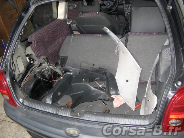

Alors cette après midi, je me suis motivé à aller travailler un peu sur la Corsa

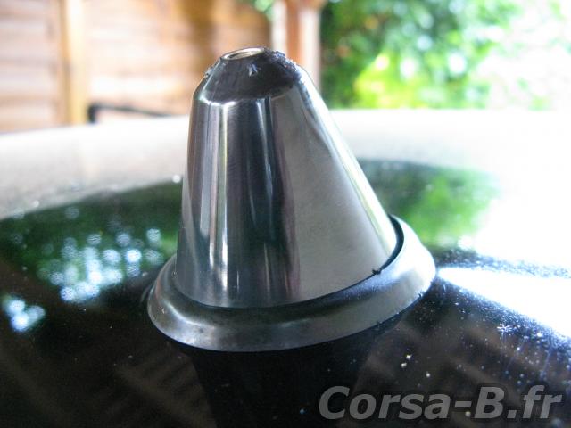

J'ai refais passer le faisceau du feu arrière droite dans la carrosserie pour qu'il ne traine plus, comme j'avais déjà fais sur l'ancienne Corsa (j'avais d'ailleurs fais un tuto)
Ensuite j'ai vu pour virer les HP arrière et regarder ce qui ne sert pas en faiseau, puis j'ai retirer le ciel de toit pour le nettoyer et j'ai également changé l'antenne

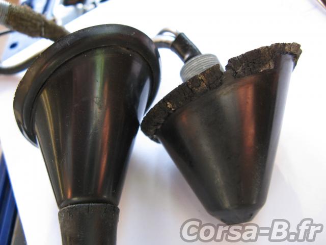

A droite le support d'antenne que j'avais avec le joint complètement pourri
Le même support avec le joint de l'autre (car le support qui avait le joint en état correct était cassé sur le bas)
Le déluge dans le coffre...

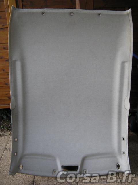

Le ciel de toit qui attends pour être nettoyé

LeKiffeur si tu pouvai faire un tuto pour démonté l'antenne car mon joint osi est a changé sa serai gentil =) et aussi est ce que kelkun sait comment enlevé les impacts de petit gravillion sur les ailles car j'ai roulé sur une route en travo et sa a fai d masacre grrr
- Messages : 9289
Re: Nouveau projet 160ch - Premiers tours de roues avec vidéo !
Faut démonter le ciel de toit pour avoir l'accès, et après une clé de 17 et voilà tout

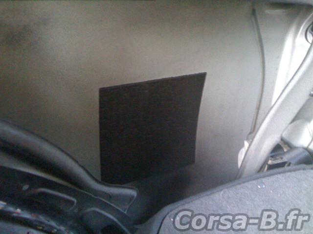

Alors ce soir en rentrant du taf, j'ai taffé un peu sur la Corsa

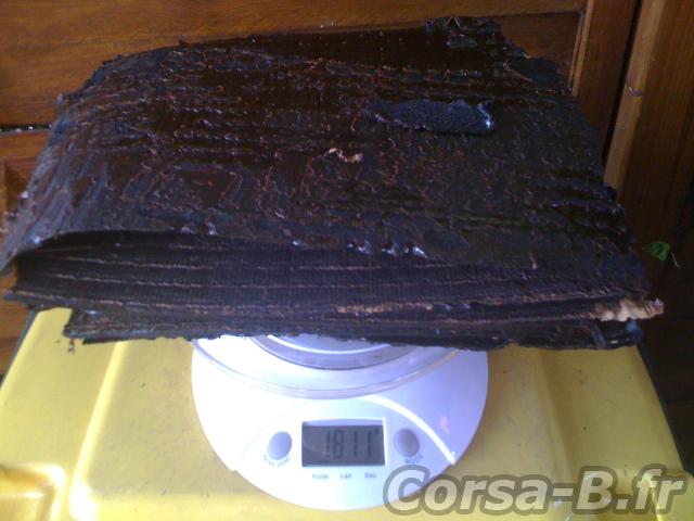

J'ai commencé par nettoyer le ciel de toit, puis j'ai retiré les plaques de goudron du pavillon à l'aide du décapeur thermique (à croire qu'il faisait pas assez chaud)
Donc pour les deux plaques de goudron du pavillon, ça fait 1811gr gagné
J'ai ensuite continuer un peu le faisceau, retirer les fils qui ne servent pas et retirer le câble d'antenne, le tout est maintenant arrivé au bas de la portiètre, en passant j'ai retiré la plaque de goudron dans l'aile arrière, gain de 164gr
Le fichier de l'allègement mis à jour, on arrive à 19,6kg de gagné : allegement_corsa.xls

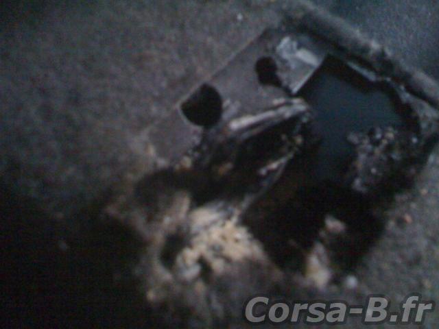

J'ai continué un peu de taffer, virer la plaque de goudron dans l'aile arrière droite et continuer le faisceau électrique, je dépose le siège conducteur, et là... me doutais bien car c'est un défaut sur les premières générations de Corsa, mais la mienne est bien abimée...
La patte de fixation avant gauche est complètement défoncée, va falloir que je fasse venir un gars pour me souder ça, voilà ça m'a blasé...
