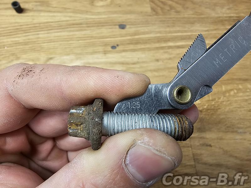

J'ai la fusée côté conducteur qui est bien marquée au niveau d'une portée de roulement. J'avais monté des roulements pas cher (EBi il me semble) du magasin de pièces auto à côté de chez moi au bout de 10 000 km j'ai commencé à avoir un ronronnement j'ai démonté et les roulement s'étaient ovalisés et la fusée était marquée. J'ai remonté comme ça avec des roulements FAG, pour le moment ça va mais j'ai été obligé de réduire le jeu du roulement pour avoir un jeu acceptable en bout de roue. J'ai trouvé une fusée en refab mais pas les vis (il faut normalement les remplacer avec la fusée selon TIS/Haynes/RTA).Predator a écrit : Effectivement, le prix pique et j'ai pas réussi a trouver d'alternative.

Je te propose une alternative : 24400619 (vis de Corsa C en M10 x 33).

Bonjour,Vince11.
Si l'empreinte n'est pas bouffée,tu peux la remettre en la bloquant avec de la loctite forte.
La solution avec ebay,tu peux avoir des vis déjà utilisées aucune garantie...
Ma foi,l'info de Predator est intéressante si on n'est pas dans l'urgence.
Predator,quelle est le pas de cette vis?
En fin de compte cela depend avec quoi tu desserres les vis et la position de desserrage de la douille pour ne pas bouffer l'empreinte.,Vince11. a écrit :il faut normalement les remplacer avec la fusée selon TIS/Haynes/RTA).
Il faut surtout respecter l'indice de la vis.,Vince11. a écrit :-trouver des vis équivalentes dans le commerce

Merci pour la ref je vais voir si il y en a de dispo.Predator a écrit :Je te propose une alternative : 24400619 (vis de Corsa C en M10 x 33).
Sinon j'ai trouvé ça aussi chez Volkswagen N-90758902 (6 pans M10x32), c'est les vis de fusée arrière pour Golf, Ibiza, Combi...
C'est pas un problème d'empreinte, c'est un problème de contraintes. C'est des vis qui sont soumises à des efforts importants et de la corrosion ce qui peut altérer leurs propriétés c'est pour ça que le constructeur préconise de les remplacer.tallilebasse a écrit :En fin de compte cela depend avec quoi tu desserres les vis et la position de desserrage de la douille pour ne pas bouffer l'empreinte.
En plus de respecter l'indice il faut aussi qu'elles aient un traitement de surface pour la corrosion.

Bonsoir,Vince11.
Elles tiennent le pivot et elles sont 4.
T’inquiète pour les contraintes,elles sont largement surdimensionnées en M10.
Les vis de chez Opel sont juste zinguées pour le traitement de surface.
A moins d'habiter à coté d'une route pavé,on peut réutiliser les vis avec de la loctite verte si l'empreinte n'est pas abîmée.
Il faut pourvoir la desserrer plus tard.
Elles peuvent être difficile à décoller car elles sont proche du bitume.
En hiver,le salage n'arrange pas les choses.
Je me souviens plus si je l'ai pas chauffé avant démontage.
La combinaison pour les serrées.
@Predator
Merci pour la référence du compressionmetre,t'es un amour.
Oui avec un pas de 1.25 ,elle n'est pas standard.
C'est ce qui fait sa rareté...
Pour rappel,M10 pas de 1.5.

Bien vu pour le pas les vis de golf sont en 1.5 donc à oublier...
