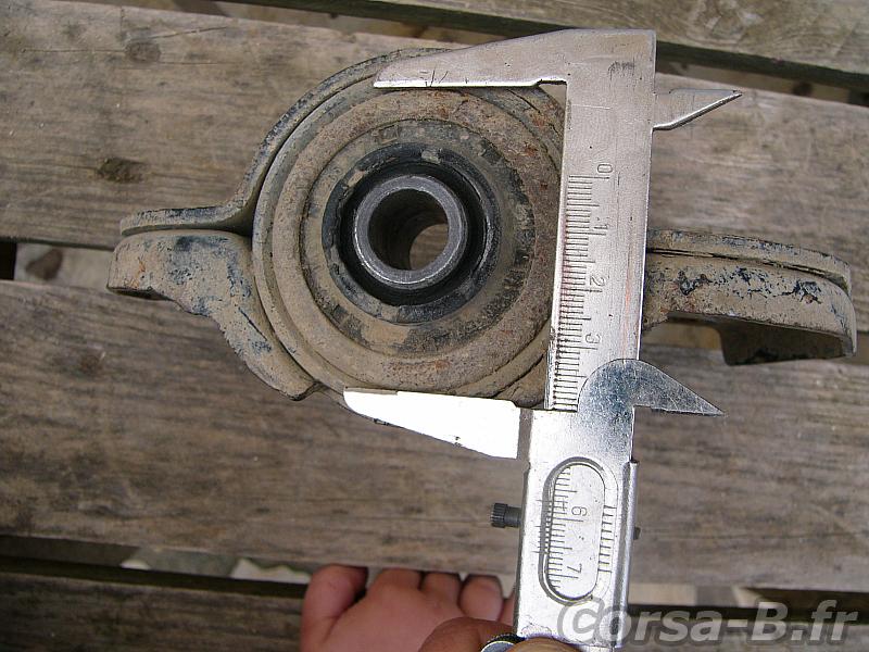

Ton 1er lien envoie sur la ref 131138A qui est prévue pour le bras de supension.
Pour le bras de traction il y a effectivement 2 reférences :
https://www.strongflex.eu/en/polyuretha ... 09854.html
131583A : This bush fit only later models. Check diameter before placing order. Diameter of this bush is 57mm.
https://www.strongflex.eu/en/polyuretha ... 09519.html
131140A : This bush fit only early models. Check diameter before placing order. Diameter of this bush is 34mm.
D'après le catalogue Opel, le support du bras ou vient se loger le silent bloc à changé à partir du numéro de chassis V3023598/V4166926/V6066280 donc je suppose que c'est à ce moment là qu'il passe en 57mm.

Mesure sur mes anciens 57mm :

Slt Vince
C'est dans l'autre sens, que ça coince. Mes silents-Blocs rentre parfaitement.
Je vais virer le silent-bloc des PH1.

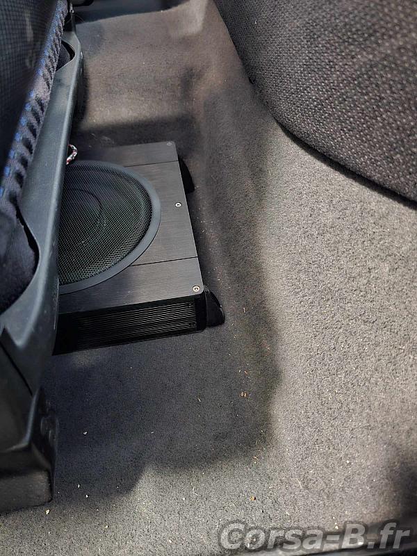

Cet après-midi, j'étais bien, la météo était pas mauvaise, j'ai installé un caisson clos dans le coffre, branché sur l'arrière droite.
C'est juste pour dire d'avoir un peu plus de BASS, car ça manqué par rapport à l'AV.
