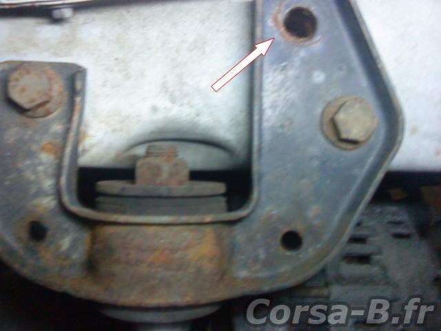

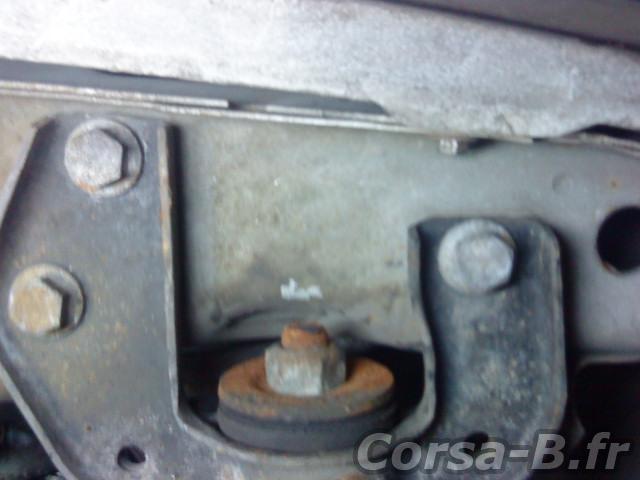

Tout a l'heure jme suis penché sous la corsa pour vérifier un truc et j'ai remarqué qu'il manquait une vis a l'avant droit a la fixation de la barre sur laquelle la barre anti roulis est montée (je sais pas comment ca s'appelle, désolé xD)

C'est grave? jme demande même si elle s'était pas cassée et qu'il y a encore la partie du haut..

Si ça lâche ta roue va partir, c'est très important, ce sont les tirant qui on peut dire force le berceau

bon voila, je suis rentré de vacances en milieu de semaine, et aujourd'hui on a enmné la corsa pour la révision de 167.000km. j'ai précisé aussi pour le boulon arraché, et surprise quand on la cherche ce soir: le mec me dis que comme c'est directement dans le berceau et chépas quoi, on peut pas sortire la partie de la vis qui est toujours dedans, mais c'est pas grave on peut rouler comme ca sans s'inquiéter...

Je te conseil fortement de déposer ton pare choc et de déplacer un peu ton radiateur, tu vas avoir le haut de cette vis avec l'écrou souder sur le châssis, fais en sorte de virer la partie de la vis si il y a une partie dedans (au pire perceuse) et après fait ressouder un boulon pour remettre la vis
Ça joue sur ta tenue de route et pour moi aussi pour ta sécurité

oui, c'est ce que je trouve aussi, mais le problème c'est que c'est pas (encore ^^) ma voiture, et ma mère ca lui suffit que le mec du garage lui a dit que c'est ok..
je pense il doit y avoir moyen de sortir la vis par le haut vu que la tête est arrachée et qu'elle dépasse en haut,nan? vous en pensez quoi
(j'ai l'idée en tête de faire 2 méplats a la disqueuse sur la partie (filetée) de la vis qui dépasse en haut de l'écrou et de la sortire avec une clé anglaise ou quelque chose comme ca..)

Fais de ton mieux, mais remets une vis
Même si tu roule tranquillement, tu n'es pas à l'abri d'un gros trou dans la chaussée ou d'un autre problème qui ferait que cet vis manquante aggravait le problème
