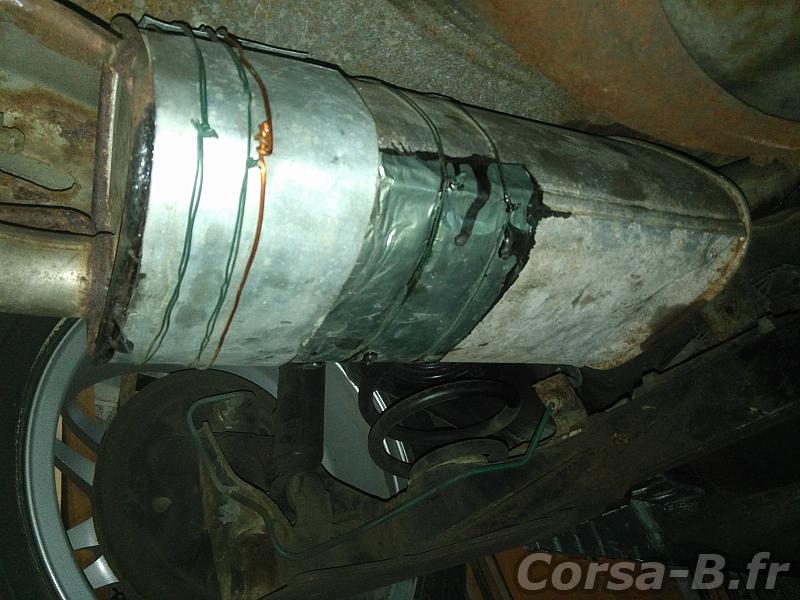

Aujourd'hui, changement du pot d'échappement !
Voila une photo de l'horreur qui était sous ma caisse

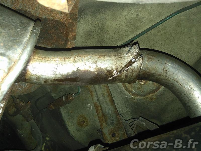

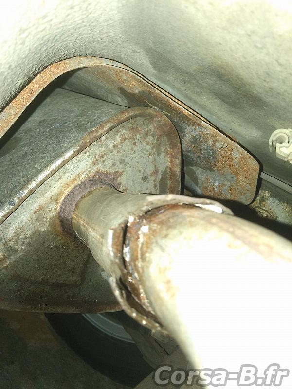

Incompréhensible. Avec mon grand père on a tout essayer, degripant en masse, tirer dessus, le faire tourner sur lui même, donner une infinité de coup de marteau, taper sur un tournevis pour "ouvrir" le tube du silencieux afin qu'il se détache du tube de l'échappement jusqu'à ce qu'il soit en chou fleur , le chauffer au chalumeau, même donner un coup de disqueuse pour pouvoir l'ouvrir un peu plus ...
RIEN n'a marché. Le tube est complètement explosé, même si ça se voit mal sur les photo, mais il reste désespérément accroché. Il n'a pas bougé d'un millimètre.
Le problème est que la partie supérieur du tube est pas facile d'accès et on a pas pu taper fort dessus pour l'ouvrir ... à tout les coup c'est elle qui reste collé au tube.
J'espère qu'on trouvera le moyen de virer cette horreur sans avoir à couper complément le tube :/

Quand ça ne veut plus, la solution c'est la disqueuse !

Bah ouais mais 2 pb :
Ça va être la galère pour remettre le pot pour le contrôle technique dans 2 ans, va falloir un tube plus large avec 2 colier au lieu de simplement le reemboiter
Et deuxièmement ça rend plus compliquer l'installation du nouveau silencieux, parce que le tube est droit et que si on coupe à cette endroit on se retrouve dans le coude ... donc le brin pour enfoncer l'adaptateur de tube ..
C'est pour ça qu'on voulait éviter au maximum la disqueuse !

Ne découpe que l'ancien, après tu va bien réussir à te débrouiller, tu auras davantage de place pour travailler
