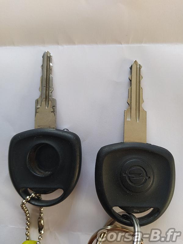

Dernièrement j'avais de plus en plus de mal à retirer la clé du contact, obligé de la triturer pour la sortir.
Je commande donc un nouveau barillet FEBI avec en prévision un remplacement et une greffe du transpondeur dans la nouvelle clé.
Avant de démonter l'ancien barillet, je me suis souvenu que j'avais une deuxième clé pour la corsa.
J'essaie la clé et là du beurre ça rentre et ça sort sans problème. C'est la clé d'origine qui est trop usée après 28 ans d'utilisation.
Ça se voit pas super bien sur les photos mais les dents se sont arrondie et la clé est amincie.
