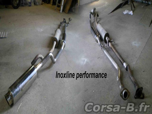

J'ai enfin ma ligne complete en inox, faite sur mesure par inoxline performance, un artiste pour travailler l'inox. je suis aller a son atelier jeudi pour 9h, il a fait la ligne sous mes yeux et je suis reparti a 15h avec la nouvelle ligne monté.
voici le lien de son site on peut retrouver les photos de la ligne http://pagesperso-orange.fr/inoxlineperformance/

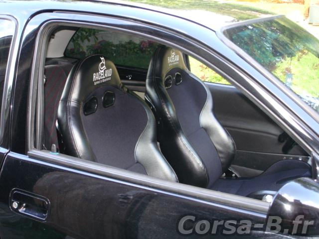

et la grosse nouveauté c'est deux nouveaux sièges baquet que j'ai acheter a celui qui ma fait la ligne!

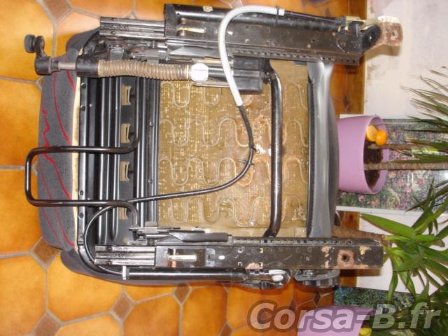

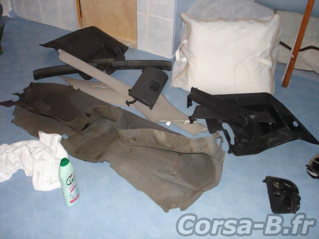

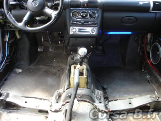

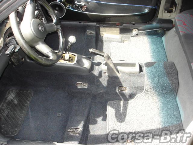

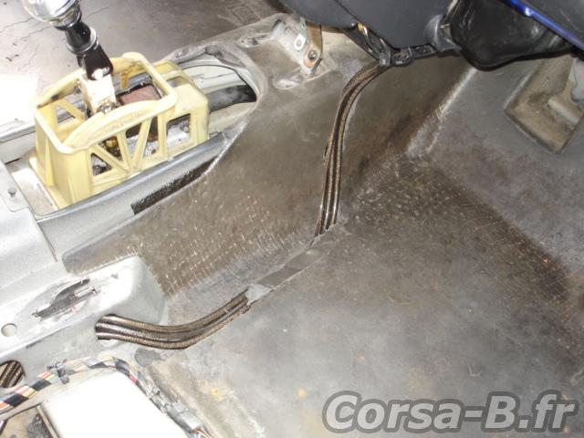

étant partis pour démonter les sièges j'en est profiter pour démonter une grande parti de l'intérieur et de tout nettoyer!, la suite en image
j'en ai aussi profité pour passer les RCA loin des autres câbles afin de réduire les parasites
et voici le résultat avec ma maquette de tigra (elle est en deux partis,la parti avant: identique a celle de la corsa, et celle arrière:que j'ai été obliger couper au pied de la banquette arrière

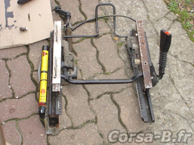

démontage des glissières pour les remonter sur les nouveaux sièges
fabrication des barres d'adaptation qui seront peinte en noir (siège conducteur)

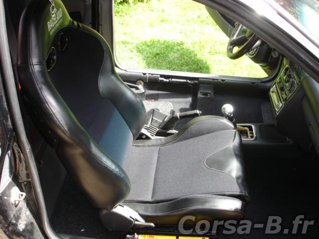

un siège de monter

Cool tes siège! C'est pas trop compliqué au montage? J'en cherche justement mais pas trop chere!
le montage reste identique au siège d'origine comme j'ai récupéré les glissières, la seul petite "complication " est d'adapter les fixations des glissières aux nouveaux sièges
Et le passage des rca au milieu de la caisse sa élimine de beaucoup les parasite?
pour moi oui car il passait tout près du câble d'alimentation des feux de stop du coup quand je freinai: bsiiiiiiiiiit. (je vais mettre toutes les infos que je connais sur les parasite dans le forum approprié)
