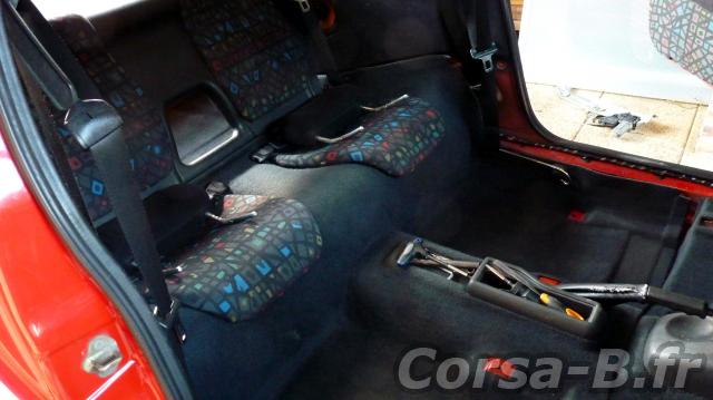

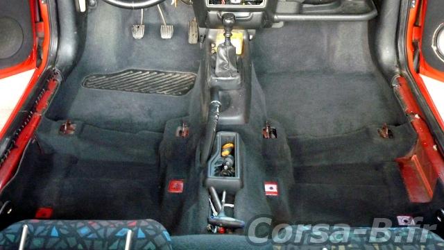

Hier j'ai donc passé l'aspirateur dedans après sorti les sièges, 4h de taf mais le résultat est là, il me reste le ciel de toit à virer et à nettoyer, nettoyer les sièges puis tous les plastiques

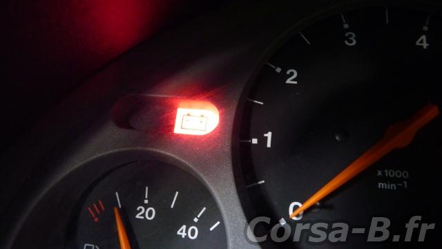

Sinon avant hier avec mon pote on a remplacé l'alternateur car il ne chargeait pas, et le remplaçant ne chargeait pas non plus ! J'ai donc été voir Jérémy cette aprè'm à Magny Cours pour qu'il test celui qui était démonté et surprise il fonctionne, donc soucis sur la voiture, son prof me pose une question sur le voyant et je me souvenais que quand elle tournait qu'il n'était pas allumé, mais juste le contact mis, bonne question... En fait l'ampoule était grillée et donc l'excitation ne se faisait pas sur l'alternateur, grrr Voici avec une nouvelle ampoule et d'un coup ça charge, 14V moteur tournant, je suis content

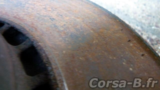

Sinon l'état des disques et plaquettes que j'ai remplacé mardi

La au moins elles sont usées les plaquettes! :roll:

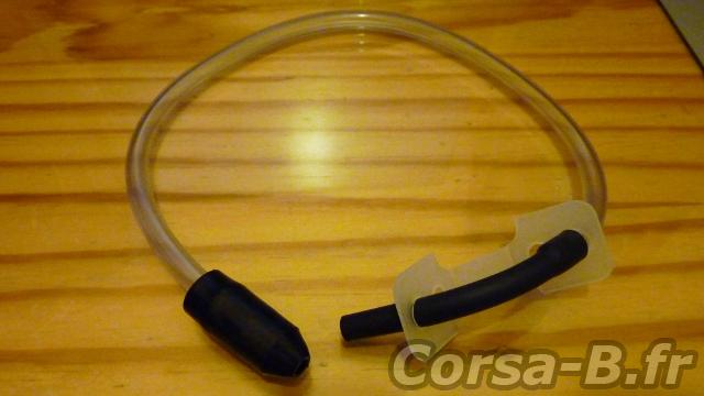

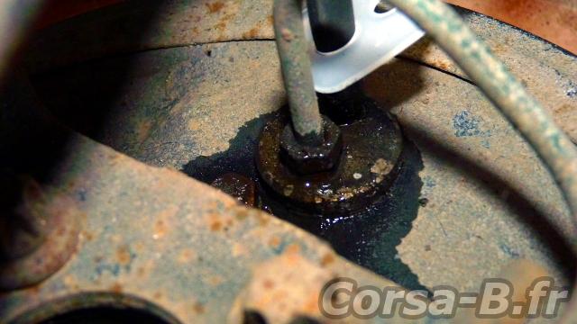

Sinon j'ai aussi purgé les freins, j'ai acheté ça la semaine dernière :
Il suffit de le mettre sur la vis de purge puis d'ouvrir et c'est parti on appuie plein de fois sur la pédale de frein, j'ai fais en sorte de remplacer tout le liquide

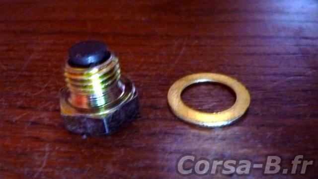

Sinon j'ai reçu très rapidement (commandé dimanche et reçu mardi) un bouchon de vidange aimanté (M14x150) qui a pris place hier soir sur le carter.

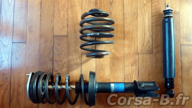

Hier je suis aller cherché le colis qui m'attendait d'Allemagne, 4 ressorts H&R ainsi que 4 amortisseurs Sach tout neufs ! Ce sera certainement monté dimanche

vin's a écrit :bien tout ça..dis moi t'aurai un lien pour les amortisseurs par hasard ?
Je vois que l'hébergeur refonctionne :D :D
Ce sont des amortisseurs d'origines, si ça t'intéresse je te les revends pas cher ! Je les ai gagnés sur eBay
