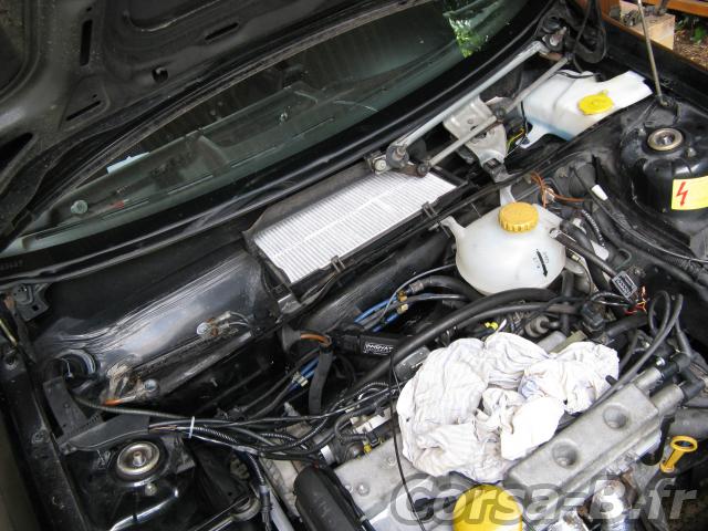

Donc les nouvelles du jour, j'ai longuement travaillé sur la Corsa toute l'après midi et le début de soirée
Ce soir le faisceau est fini, tout est propre et la MS est à la place du calculateur d'origine

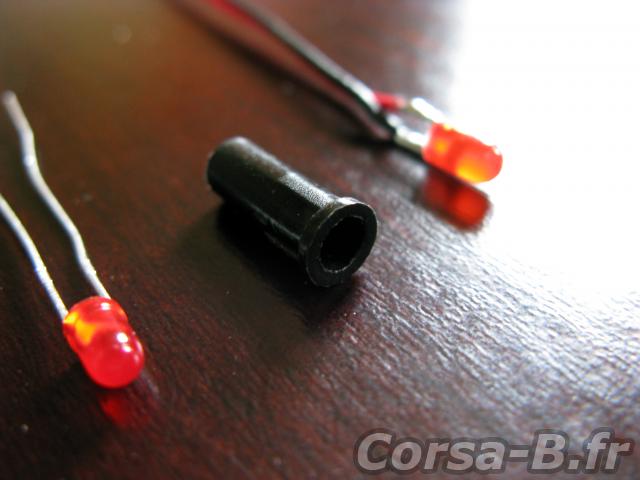

J'ai récupéré chez un passionner d'électronique une led car pas de magasin d'électronique ici...
J'ai donc profité de tout démonter la baie de pare brise pour nettoyer car il y avait trop de crasse à l'intérieur, jamais vu ça et j'ai changé le filtre d'habitacle
J'ai aussi percé le trou et mis un passe câble pour la dépression qui est reliée à la MS
Sinon je l'ai remise en route avec son faisceau fini, au ralenti elle tourne trop riche et j'ai accéléré un peu jusque 2300tr pas de soucis

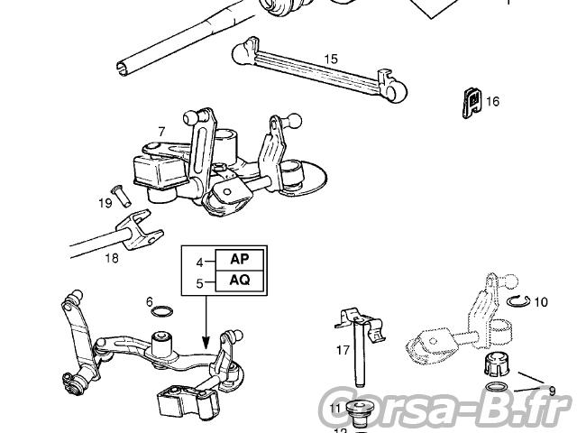

- J'ai peiné à remettre la partie tout en bas à gauche sur la photo ci dessous, et le pire je n'ai plus la pièce n°15, je suis dégouté je peux pas la sortir demain...

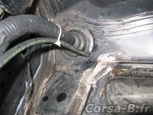

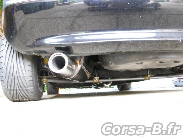

Alors les nouvelles du jour, j'ai posé la ligne d'échappement, j'en ai grave chier, j'ai encore du l'ajuster et ça doit toucher un petit peu tout à la fin, et le bon coté c'est que j'ai réussi à bien la mettre pour qu'elle ne touche pas l'essieu !
Voilà ce que ça donne, comme c'est bas, j'adore
PS : ne faites pas attention à la barre anti roulis, à l'avant droit ce n'est pas vissé
