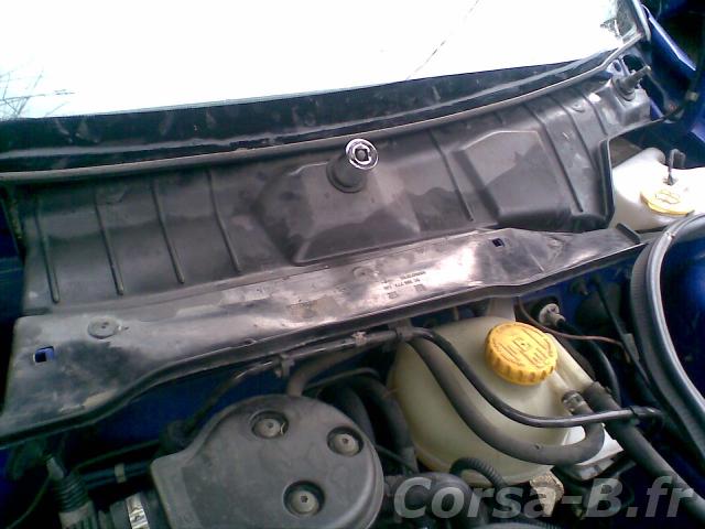

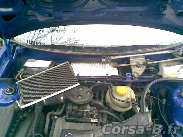

donc voila petit changement du filtre à habitacle
la dimension de l'embout est du 24 mm

Ca y'est c'est fait :D ca change de couleur de filtre :lol:

ca prend 10 -15 min pour changer le filtre mais moi j'ai pris plus de temps
parce que je devais enlever toute la crasse qu'il y avait dans le joint du bas de pare brise ;)
PS: le filtre je l'ai acheté a norauto..ca sert a rien de mettre chère pour ce filtre ;)
