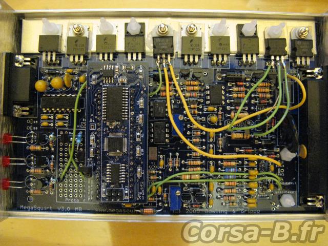

Si ça peut vous permettre de m'aider, voici l'intérieur de la MS

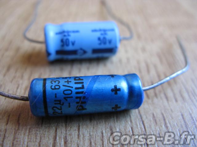

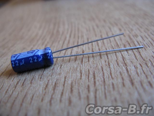

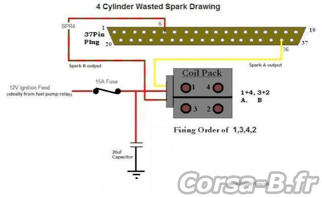

Mais, j'ai zappé un condensateur présent sur ce schéma, un 20µF
Le seul magasin d'électronique du coin a fermé, j'ai réussi à récupéré chez un amateur d'électronique quelques condensateurs. Ces condensateurs sont en 22µF car il m'a précisé que les 20µF n'était pas du standard et qu'il serait difficile d'en trouver et que la différence n'aurait que peu d'importance.
Donc j'ai celui ci en 16V
Et ces deux là en 63V et 50V
Je testerais ce soir si le temps le permets car il est prévu averses et orage
Si la Corsa ne démarre toujours pas, ce sera alors la bobine qui est en cause

Donc j'ai mis le condensateur comme on le voit sur le schéma et cela ne change rien, pas d'étincelles aux bougies, autrement dis, j'en ai vraiment plein le cul...
J'ai testé avec la masse sur la bobine de brancher et je n'ai pas penser à tester sans cette masse mais bon de toutes façons d'après ce que j'ai compris sur une bobine de 20xe la masse est là aussi par derrière la bobine
Bref, je vais quand même acheter une bobine et verrais bien, dans le cas contraire j'crois que je vais y foutre le feu ou la vendre car j'en ai trop marre

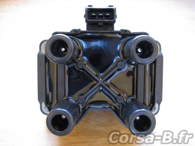

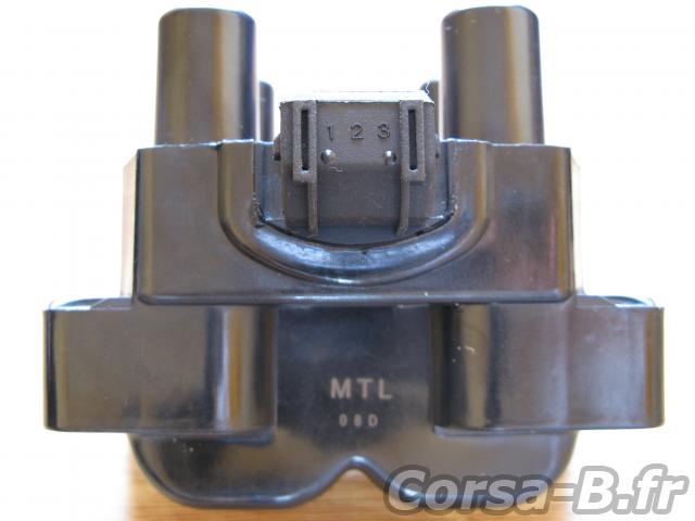

Alors la "bonne" nouvelle si on peut dire, car rien n'est fait encore, c'est que j'ai reçu la bobine que je souhaitais avoir, une bobine de 20xe
Reste juste à savoir où je mets le +APC, je pense en 1 et le Spark A en 2 et le Spark B en 3
Si l'un d'entre vous possédant cette bobine sur son Opel pouvait me confirmer sur quel numéro arrive sont +APC ce serais sympa, merci
