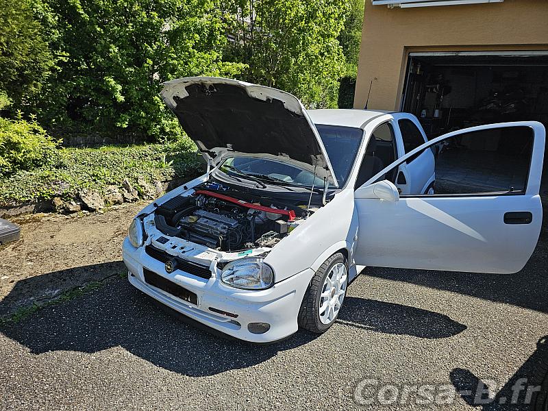

Du coup après décapage et peinture de la PB, montage dans la foulée.
Pour le moment c'est un montage "provisoire", le temps de tester l'installation. Je ferais encore un peu de rangement et je remonterais la boite à air d'origine
Je suis agréablement surpris, on sens bien la différence, surtout dans les tours
J'ai hâte maintenant de monter le collecteur d'échappement aussi.
J'ai également ça à monter aussi. Des beaux phares tout neufs
