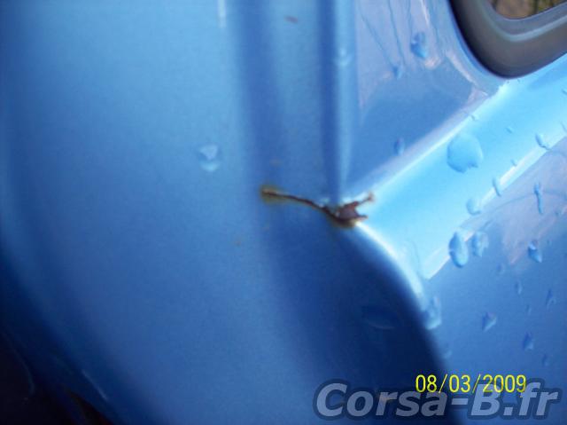

"petit" probleme sur ma coco!!!!!!

voila le problème:
jaime pas trop sa!!!!
au début sa se voyais apeine!!!!
et la......................

ba je ne sais pas comment c'est arrivé!!!!! au debut sa faisait comme un cheveux qu'on voyai apeine, et la
elle n'a jamais subit d'accident en plus.... jamais le moindre choc...... je ne comprend pas

corsakoff a écrit :voila le problème:![]()
jaime pas trop sa!!!!![]()
au début sa se voyais apeine!!!!et la......................
C'est un classique sur les Corsa B, sur les dernières sorties ils ont mis un renfort derrière, en fait c'est le châssis qui travail et qui se fissure, il faut mettre un coup de soudure et repeindre
ok sa va alors!!!!
en plus j'ai sa des deux coté!!!!!!!!
je fait sa en priorité!!!
j'ai eu peur...............

Maintenant que t'en parle, je crois avoir le meme soucis
il y a une toute petite fissure à ce niveau, coté conducteur.
Je vais surveiller ça de prés.
oui surveille sa!!!!
moi sa c'est agravé quand j'ai rabaissé ma coco
