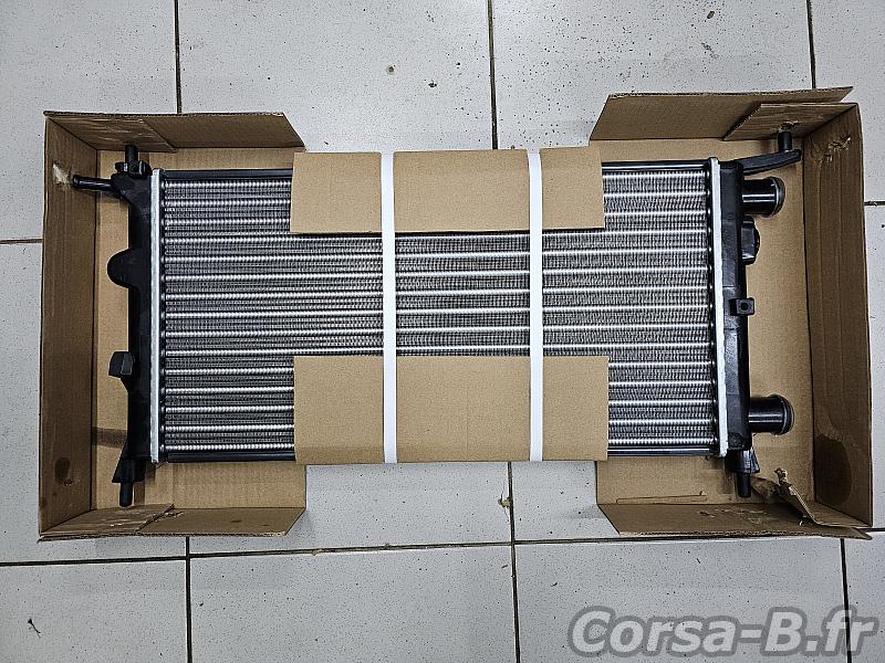

Le radiateur est changé depuis quelques semaines maintenant. Plus de problème de refroidissement, enfin

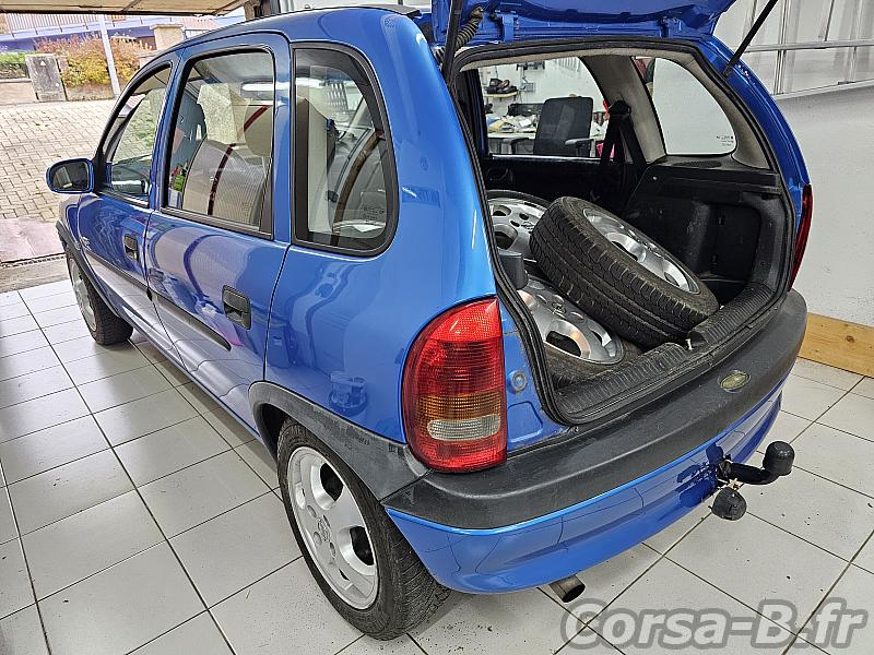

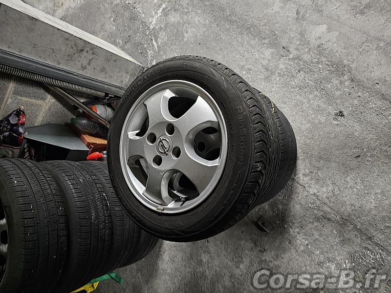

Je devais changer les pneus, j'en avais un qui était bien lisse. J'en ai profité pour passer en pneus neiges. J'ai trouvé un bonne affaire, 6 pneus, et comme j'avais encore 2 pneus été potable j'ai cherché 4 jantes en plus. J'ai donc 2 jeux de roues complètes.
C'est pas de la grande marque du tout mais pour l'utilisation ça suffira. Elle a également passé la barre fatidique des 250 000km. Avec les travaux réalisés les 2 dernières années elle roule très bien à mon goût

Enfin la collection de jantes a repris
- SKORT
- Messages : 1985
Re: [SKORT - Corsa B 1.0] Viva 5 portes
Il était temps hein
J'avais repéré des pentalines mais elles ont disparu du boncoin ce week-end
