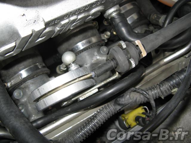

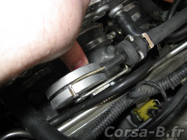

J'ai travaillé juste un peu sur la Corsa cette aprè'm car je n'ai pas trop la motivation, je l'aurais bien plus quand j'aurais les moyens d'acheter la gestion...

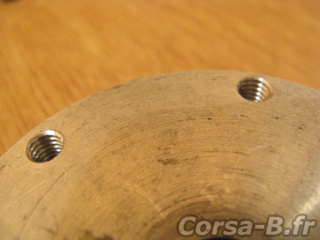

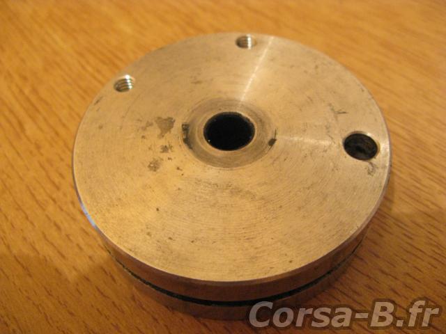

Donc j'ai travaillé sur le câble d'accélérateur car il n'était pas possible de le mettre, j'ai passé un bon moment, modifié un peu le bout du câble et au final j'ai du inverser la poulie pour l'ouverture des papillons, mais, car il y a toujours un mais, l'autre coté de la poulie, il y a des trous mais pas de pas de vis, donc pas possible de visser la rotule... donc j'ai fais quelques magasins pour trouver un kit de tarauds et filières...
Donc j'ai pu faire mes deux pas de vis dans cette poulie, la suite bientôt...
Re: Nouveau projet 160ch - Modif. du câble d'accel
Ca taff dur par ici... ;)
Messages : 9288

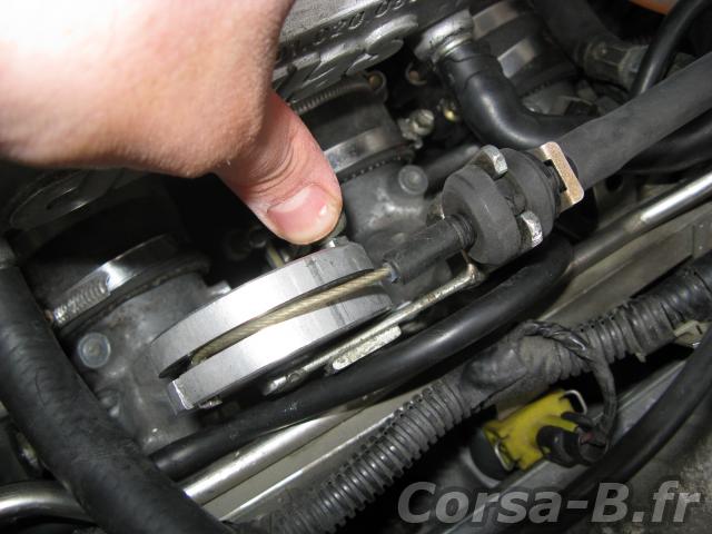

Donc aujourd'hui, faute de temps je n'ai pu que installer poulie que j'ai modifiée, l'ouverture des papillons se fait très bien, je suis content
Papillons fermés
Ouverts à moitié
Ouverts à fond

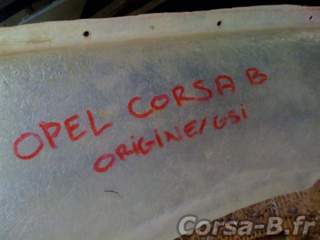

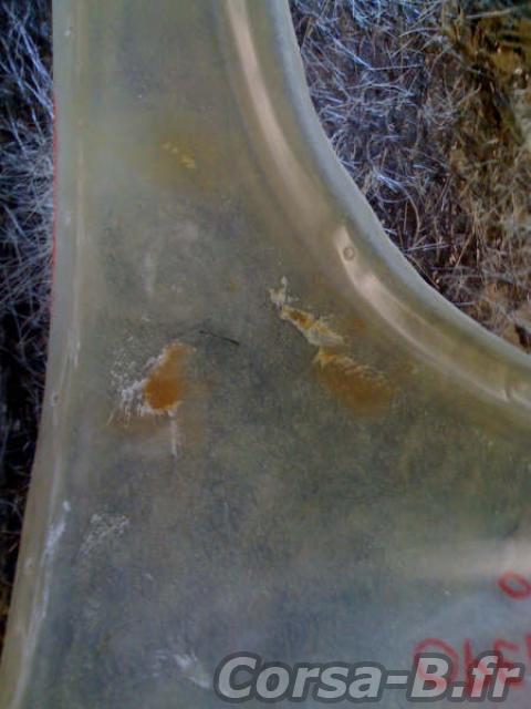

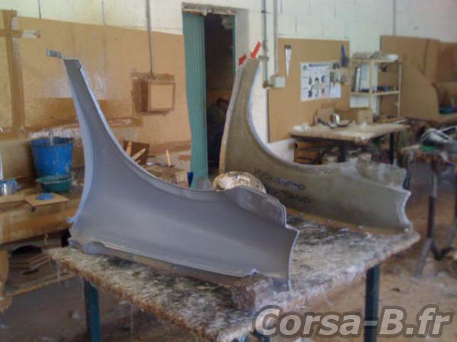

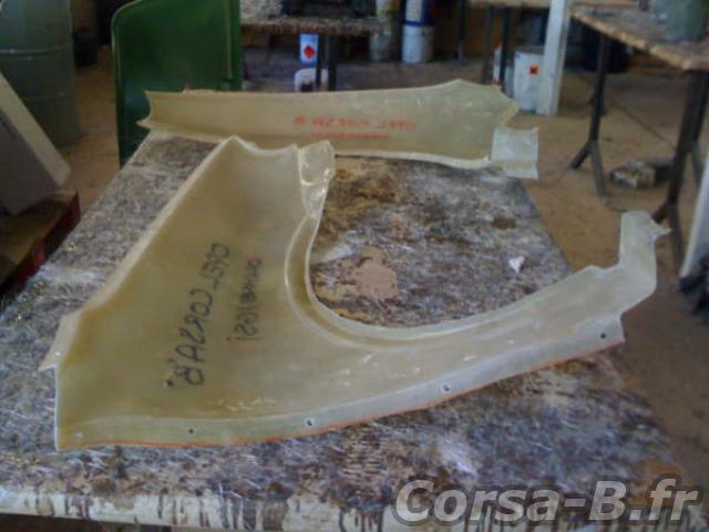

Re: Nouveau projet 160ch - Câble sur 4 paps ok !

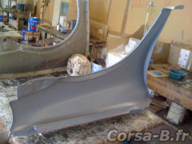

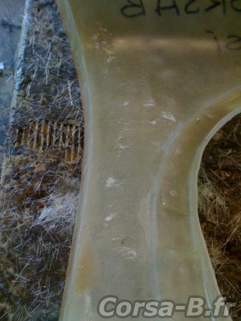

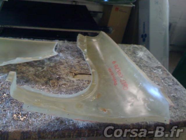

Voici quelques photos de l'avancement de mes ailes en fibre... bientôt bientôt...
Re: Nouveau projet 160ch - Bientôt les ailes en fibre
..beau boulot et le taff a l'air super propre...
