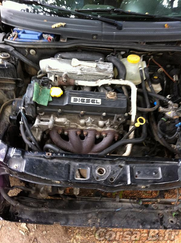

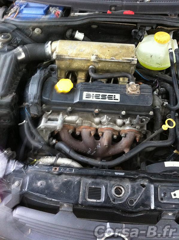

petit oublie dans mon post
le moteur : avant
aprés
mais bon il me reste a solutionné le problème de l’électrovanne et de la ligne de vide qui a un piquage pour l'EGR au niveaux de la valve anti retour (soit trouver un capuchon noir soit une ligne de vide d'une puce sans EGR)

Tiens ton moteur "après" j'ai déposé la culasse ce matin sur ce même moteur, sortie en 1h j'étais étonné de la facilité à déculasser là dessus...
