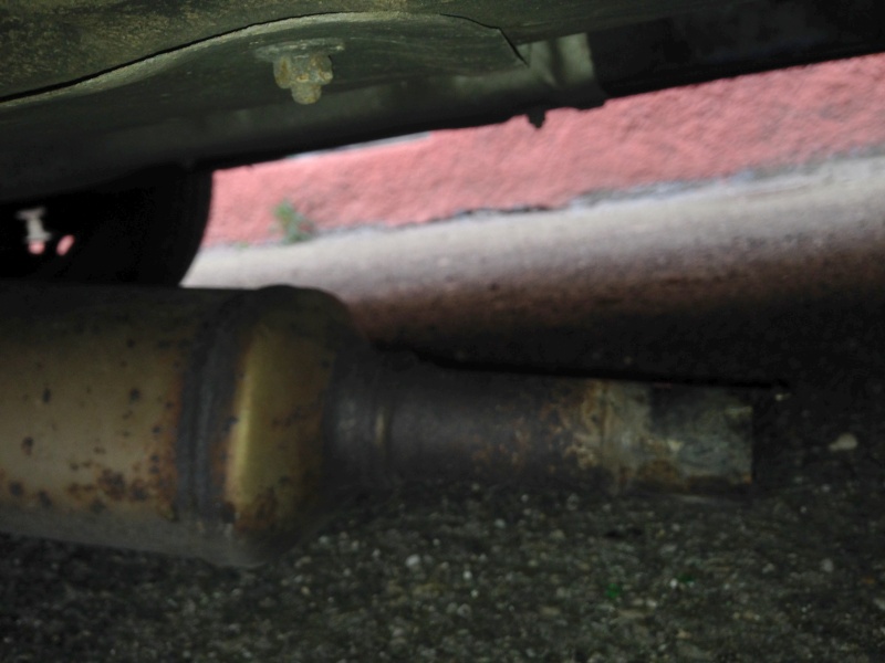

Par contre, en passant sous la voiture, j'ai constaté que la ligne ne tenait pas par grand choses, c'est normal ?
Autre question, lors du nouveau montage, monter pièce par pièce sous la voiture ou assembler d'abord puis attacher au véhicule ?
Messages : 9288
Re: Pot( au feu ) d'échappement
Il faut monter pièce par pièce car il faut tout ajuster dessous. En effet une ligne ne tiens pas avec grand chose, juste 4 silentblocs sur la longueur...

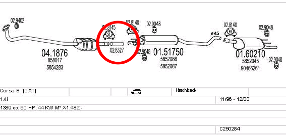

Les 3 parties de l’échappement s'assemblent par "emboitement" suivant le schéma ci-dessous.
Là, tu as la ligne complète. Mets de la graisse au niveau des parties entourées en rouge ça t'aidera
à "emboiter" les "tuyaux" et à les faire tourner un peu les uns par rapport aux autres pour bien aligner
et mettre en place toute la ligne.
Quand tout est en place, serre bien les colliers et le tour est joué.

Et si, j'achetais uniquement les silencieux centrale et arrière avec le manchon ci dessous, cela me couterais bien moins cher, qu'en pensez vous ? Ca peut marcher à votre avis ?
Pifou
Messages : 36
Enregistré le : mar. 3 févr. 2015 21:37
Localisation : Gironde (33)
Message par Pifou »
Ben oui, si ton catalytique est bon.
Par contre, pour moi, le manchon dont tu parles était livré avec le pot catalytique :?
A voir si tu peux l'acheter seul ou alors récupérer celui que tu as.

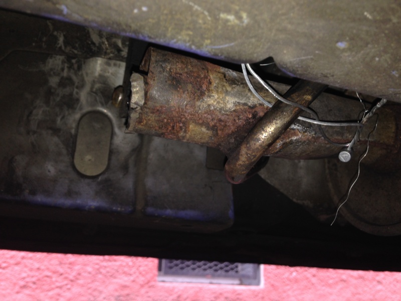

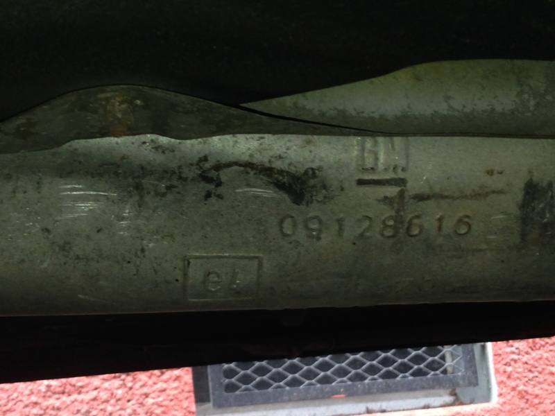

Faut juste que je sache quels models s'emboiteront avec mon pot actuel.
Martin40
Message par Martin40 »
Pot catalytique
Silencieux Central
Je cherchais la marque de mon silencieux central, mais j'ai trouvé que ça :
