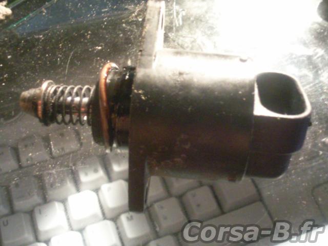

ui sa fai un ans d'ecart entre mes messages mais je regarde quotidiennement vos modifs sur vos coco surtout celle de Lekiffeur une tueries et osi j'ai un probleme de ralenti il joue entre 1000 tour et 2000 tour min dc :s:s

Dsl j'avais pas lu ton pb... :) Je ne m'y connais pas trop mais ton pb viens peut être du régulateur ralenti qui dans ton cas est peut être HS... ou débranché ou faut contact ptet, normalement il est vissé sur le boitier papillon par deux vis torx, voillà si sa peut t'aidé, vérifie déjà cette pièce ptet que sa vient de là ;)
Je t'ai pris une photo d'un qui trainais par là lol ;)
Après ton pb peut aussi ne pas venir de là..

j avais la meme chose sur a mienne et j ai nettoyé la piece que montre ats31 et depuis plus de soucis

enfaite tu la nettoyé avec koi la sonde ???
Messages : 485
Re: Corsa 1.4 Sport :p:p
Message par jps »
nettoyant frein et une brosse a dent

hum fo ke j'aille achetez du nettoyan pour les freins alor ou sinn il a pas d'otre produit ?

Nettoyant frein sa serai le mieux :) , mais si t'as pas nettoie le comme tu peux histoire que la pièce ne soit pas toute noire crasseuse, après rebranche et regarde si ton ralenti est normal ;)

a la rigueur du white spirit ou un truc du genre mais le mieu c est le nettoyant frein et si il t en reste quand tu a fini ce n est jamais perdu

le probleme du ralenti resolu jvous dit merci et l'astuce du nettoyant pour les freins est nikel =)
