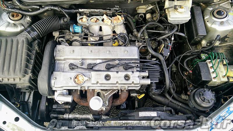

Pour aujourd'hui, après avoir remplacer tous les filtres et vidanger la C4 de madame, je me suis attaqué à la Corsa
Donc j'ai remonter la distribution, grosse surprise... Quand j'ai démonté la distribution j'ai calé le volant moteur ainsi que les AAC, j'avais mis les AAC l'un en face de l'autre. Et là au remontage, je remets les AAC en face forcément et je constate que le repère sur la dent du vilebrequin était décalée d'un quart de tour dans le sens des aiguilles d'une montre... Étonnant... je n'ai pourtant pas touché au bas moteur... Donc pour moi c'était comme ça avant le démontage.
Donc distribution neuve posée, galet de courroie d'accessoire aussi ainsi qu'une courroie d'accessoires neuves également. J'ai posé les bougies neuves avec un faisceau d'allumage neuf. J'ai réparé le raccord au niveau de la boite à air avec du scotch le plus proprement possible.
Il me manque maintenant les injecteurs, encore un peu de boulot sur le faisceau électrique, quelques bricoles et après ce sera le temps de vidanger le moteur. J'ai pour idée de faire tourner le moteur avec une nouvelle huile pas chère avec un nettoyant dedans avec un filtre neuf et de vidanger à nouveau après. Idem pour le LDR, je vais remplir d'eau avec un nettoyant et je rincerais plusieurs fois jusqu'à temps d'avoir de l'eau claire, ça ne lui fera pas de mal et ainsi elle sera repartie pour un bon moment !

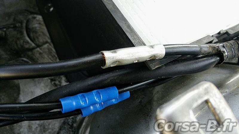

Ce matin je suis allé acheter de quoi raccorder les deux derniers câbles, heureusement que j'ai pris un morceau car ce sont des 16mm² ! Le vendeur trop sympa m'a prêté la pince pour écraser les raccords. Bien sûr j'ai isolé ces fils correctement.
Donc le moment que l'on attends toujours, est-ce que ça démarre... Ça ne démarre pas, même soucis qu'avant démontage, si j'essaie de mettre en route ça se coupe, je pense que le démarreur doit être en cause. Sinon le voyant moteur reste allumé et si je desserre le frein à main le voyant baisse un tout petit peu d'intensité mais rien de plus, peut-être le contacteur du niveau qui fait des siennes...

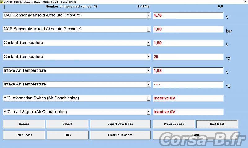

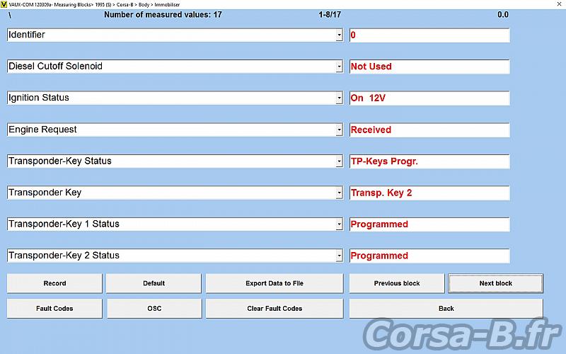

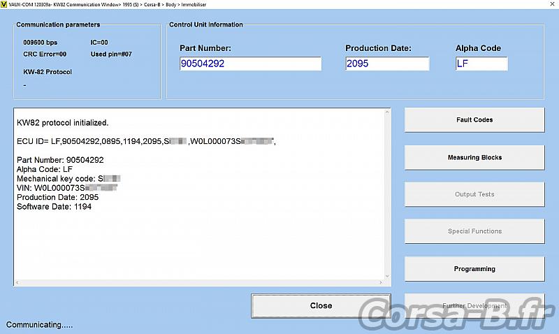

Voici les impression d'écran d'OPCOM, du moins celles qui m'intéressent :

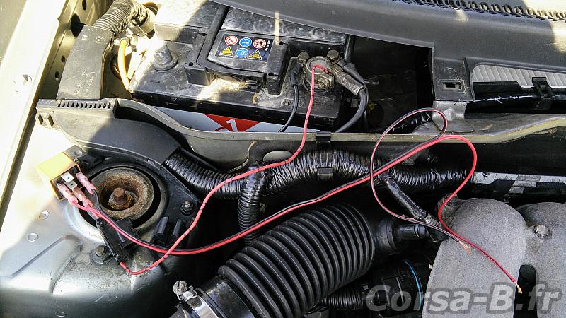

J'ai vérifié les deux relais, je me suis fait un petit montage mais il faudra que je fasse ça mieux pour à l'avenir.
Je suis allé démonter celui de la CDX et je l'ai testé, il fonctionne, parfait ! Je démonte celui de la GSi, je le teste et il fonctionne... Je remonte celui de la CDX et ça ne démarre pas mieux...
J'ai fini par mettre une autre voiture et j'ai mis les câbles, elle a fini par démarrer
- Ici, étonnant il n'y a pas la température d'air, par contre le voltage est bien là
- Donc le VIN est bien identique au châssis, donc le calculateur est soit celui d'origine, soit a été reprogrammé. D'ailleurs je n'avais jamais fait attention avant, mais il y a ici le code pour l'empreinte de la clé, génial pour en refaire faire à pas cher.
- On voit bien ici que la clé est bien reconnue comme étant la n°2, n'ayant pas la n°1 il me faudra l'effacer, mais il me faut le code du CARPASS
- La borne 30 est reliée au + batterie (protégé par un fusible)
- La borne 85 est reliée à la masse
- La borne 86 est normalement reliée à un interrupteur, là je me mets en direct sur la batterie
