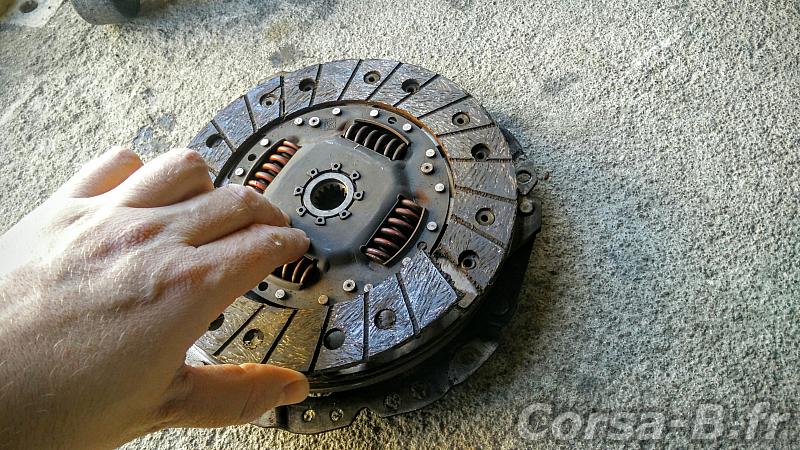

Bon le résultat, une fois la boîte au sol le premier contrôle a été de déposer la butée et elle est nickel, pas de bruit et intacte...

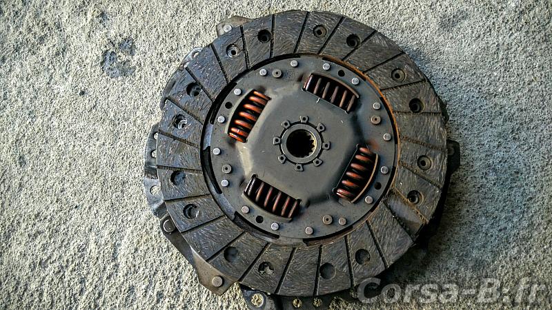

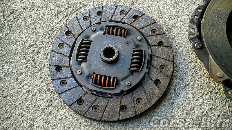

Ensuite je déposer le mécanisme et une fois tout sorti, surprise... Le disque sur le côté volant moteur n'est plus serti sur la moitié, pire il est déchiré et la moitié ne tiens plus... Pour rappel il n'a que 5500km et c'est un Sachs

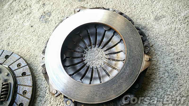

Le mécanisme me parait bien, peut être a-t'il chauffé un peu ?
Sur le côté mécanisme ça va...
Bon reste maintenant à voir ce que j'achète pour remplacer ça...

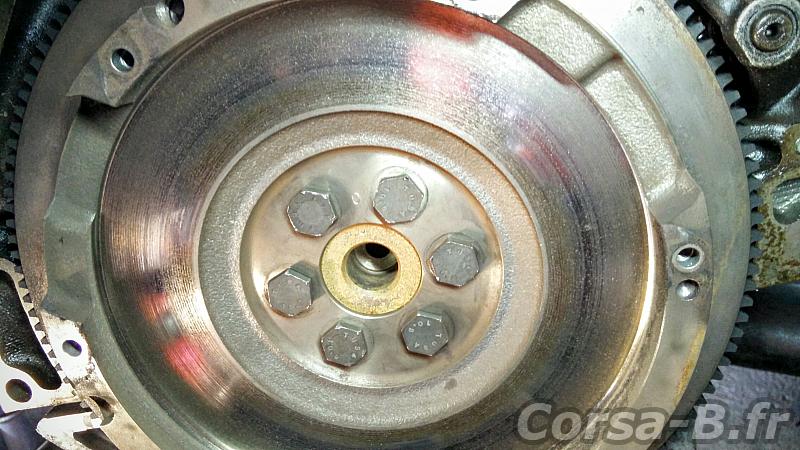

Sinon voici une photo du VM :
