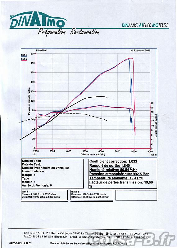

190ch ! Génial ! Tu vas bien profiter de tes gsi days du coup

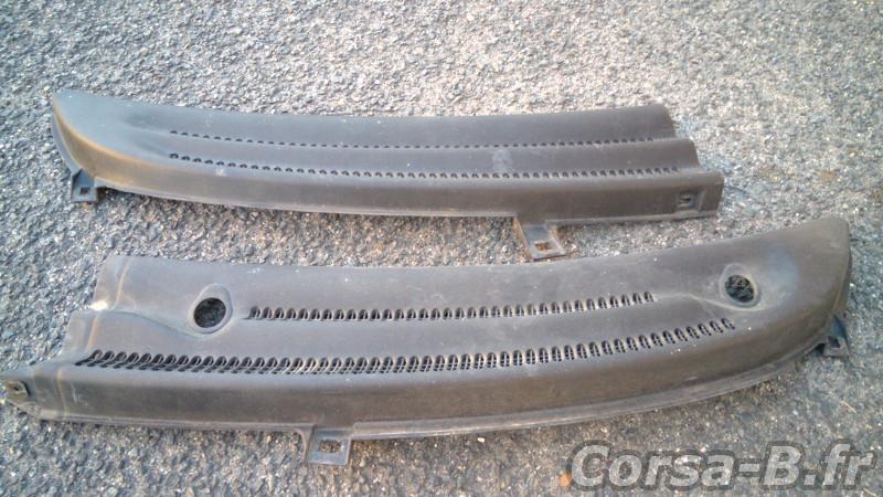

Sinon détail esthétique, en allant dimanche soir au local j'ai récupéré une baie de pare brise de Corsa car celle de Tigra ne ne plaît plus, donc à remplacer

Super score. Ca me fais rêver

Tu sais ce qu'il te reste à fairePredator a écrit :Super score. Ca me fais rêver
Félicitations Julien

Voilà j'avais ça en tête depuis quelques jours vu que j'avais une courbe officielle en image, après un peu de taf sous GIMP voilà le résultat. La ligne noire est la puissance d'origine, la ligne en pointillé est quant à elle le couple.

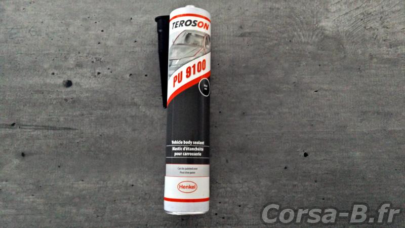

Bon après avoir fais chier mon monde pour des SB dur je vais bourrer à la colle PU des SB neufs afin de renforcer un peu tout ça, donc colle PU de couleur noire car au boulot je n'ai pas cette couleur

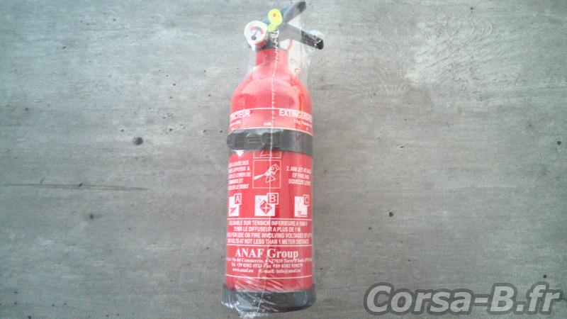

Sinon j'en ai profité de voir ça en rayon, il n'y a que 1kg de poudre et j'avoue espère ne jamais en avoir besoin mais au cas où...
