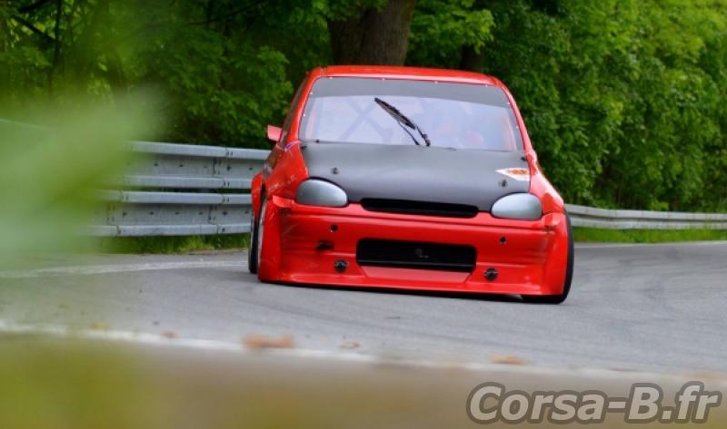

Un truc bien large et aerodynamique

plus large
pour te donner une idée mes extension arriere dépassent de 20 cm de chaque cote
pour résumé aileron énorme réglable pour un bonne appui aerodynamique,diffuseur ar pour guider le flux d'air et collé la voiture aux sol
pare choc avant avec grosse lame en forme d'aileron pour collé le devant,sorti d'échappement lateral dans le bas de caisse et apres ont verra
tu passe ta main en dehors de la voiture quand tu roule a 100 km tu verra que quand tu incline ta main l'appui quelle va géneré
imagine avec un gros aileron

Elle va faire 2m de large au moins
Elle va être MONSTRUEUSE franchement tu donnes envie !!!! Hâte de la voir avancée, les kit aérodynamique avec ailerons et compagnie j'adore !
À fond derrière toi
À fond derrière toi

Exactement ça fait large mais je n'ait pas encore mesurer la largeur
quand a tout les appuie aerodynamique je vais me faire un peut aider par un pilote de norma
qui connait bien le domaine
sinon je regarde un peut pour tout les joint moteur ainsi qu'un radiateur d'huile pompe a eau electrique supplementaire
collecteur et 2 a 3 autre bricole mais je n'en suit pas encore a cette étape
