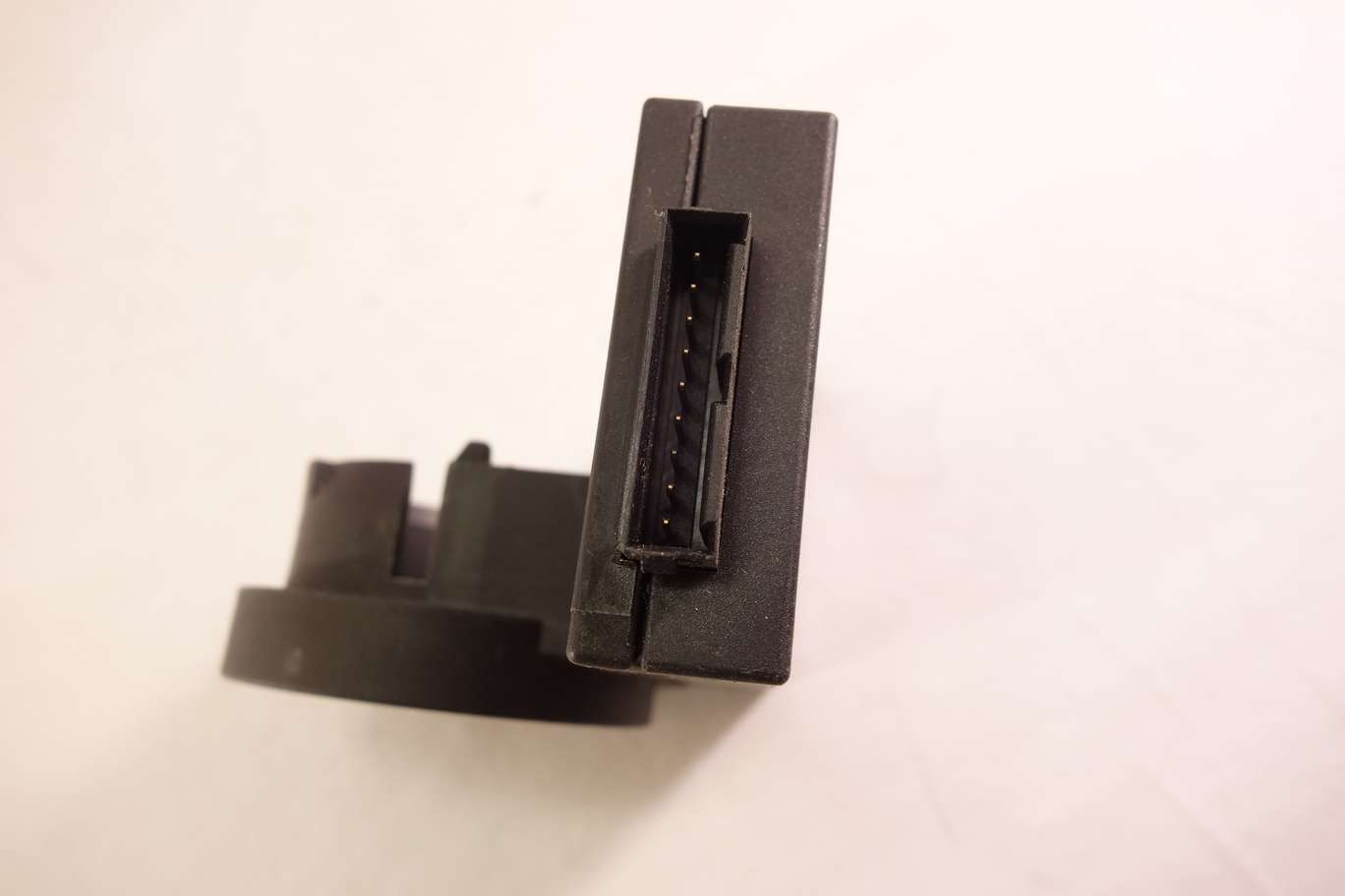

Le point sur le "i" sera le calculateur: un boitier programmable speeduino V0.4.3d.
Je me demandais comment vas-tu trompé le transpondeur.?
Il me semble qu'il y a communication entre le calculateur et le transpondeur.
Je me trompe.

Qui dit calculo programmable, dit disparition de l'antidémarrage éventuel.

tallilebasse a écrit : dim. 9 avr. 2023 14:47 Bonjour,Predator.
Je me trompe.
La question est vite répondue: il n'y en a pas.

Bonjour,Polo01.
La connectique contient bcd de broches pour un neiman.
Pas qu'il se bloque si je lui met un speeduino.
Après si je ne peux plus revenir en arrière.
Ok,Predator tu as une corsa B,j'avais oublié.
Question:peut-on mettre un neiman de corsa b sur une tigra avec transpondeur.
C'est la meme connectique?
Je ne sais pas si j'ai un transpondeur.
@+ tallilebasse.

tallilebasse a écrit : mer. 12 avr. 2023 15:25 Bonjour,Polo01.
@+ tallilebasse.
Ce n'est absolument pas dû à une différence Corsa/Tigra mais tout simplement à la "gestion".
Le multec-s (c16xe) n'as pas d'antidémarrage alors que le multec-S V2 (x16/14xe) en était pourvu.

C'est quoi, ça question sur la bague de l'antidémarrage :shock:
Bien sûr, que ceux de CORSA B, ce monte sur les tigra; c'est comme demander si mon X16XE, ce monte dans la tigra :lol: :lol: :lol:
