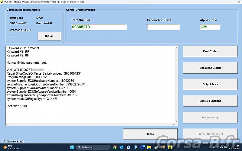

Après avoir remplacé le calculateur, je mets le contact et, forcément, le voyant moteur se met à clignoter. Il faut donc aller dans "Engine" puis choisir le moteur correspondant. Dans mon cas, "X14XE" ne fonctionnait pas, j'ai donc choisi "X16XE". J'ai refait l'essai plus tard en choisissant "1997" et cela a fonctionné.
Voici

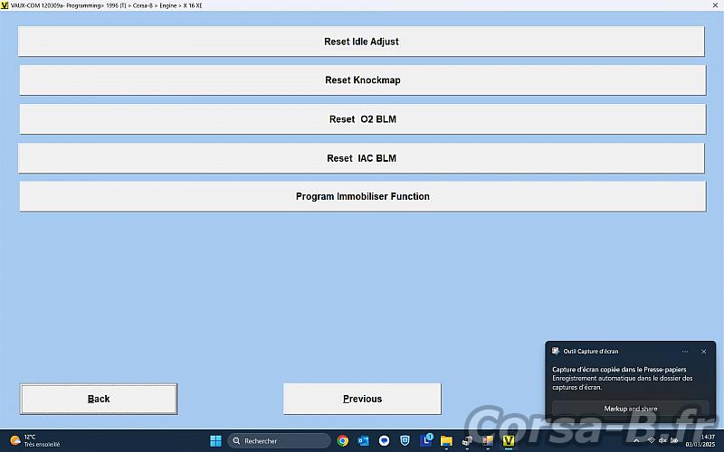

Il faut alors cliquer sur "Special Functions" pour arriver sur cette page

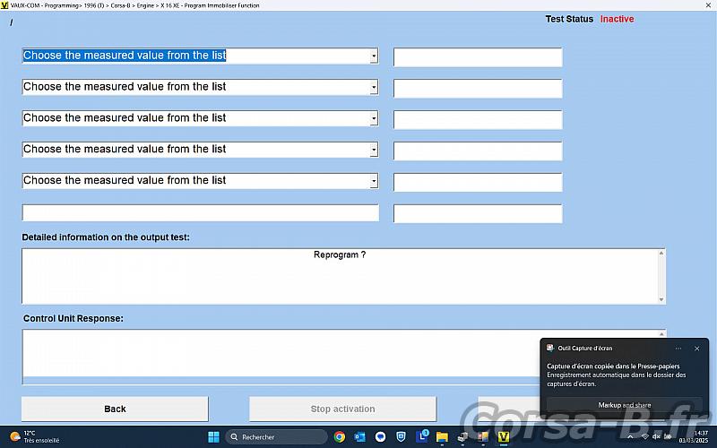

Et enfin cliquer sur "Program Immobiliser Function"
Une fois sur cette page, il suffit de cliquer sur le bouton en bas à droite, qui est masqué par la fenêtre. Désolé 😇
Après cela, vous pouvez cliquer sur "Stop activation", le voyant ne clignote plus 🥳
