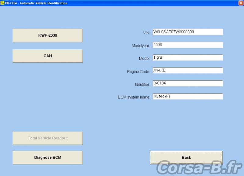

Laissez le travailler en choisissant Automatic Vehicule Identification
Choisissez KWP-2000
L'identification est en cours...
Voilà c'est fait (ici une Tigra, j'ai volontairement faussé le VIN (numéro de châssis), cliquez alors sur Diagnose ECM

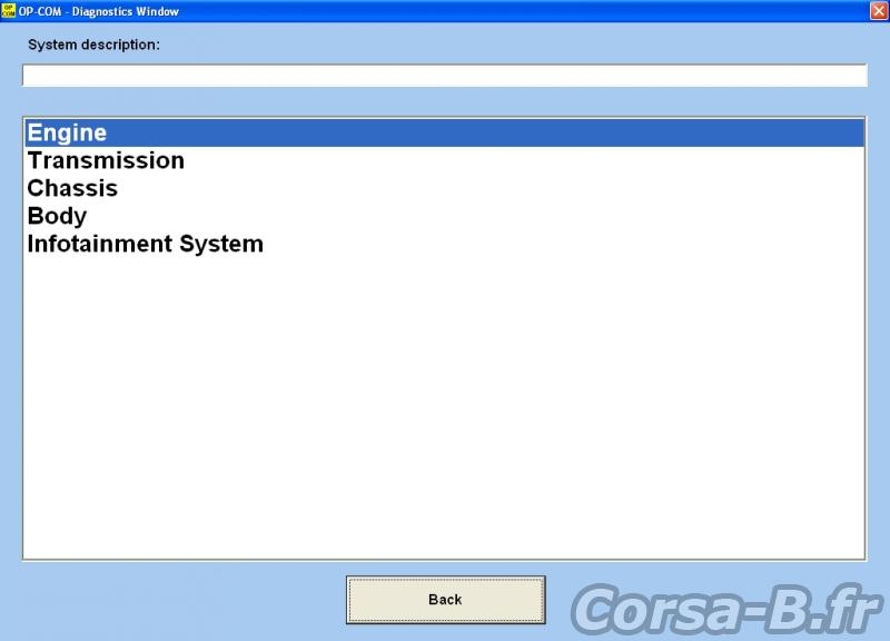

Nous sommes ici directement dans le menu Engine (partie moteur donc), nous allons en sortir en cliquant sur Close
Cliquez sur Back

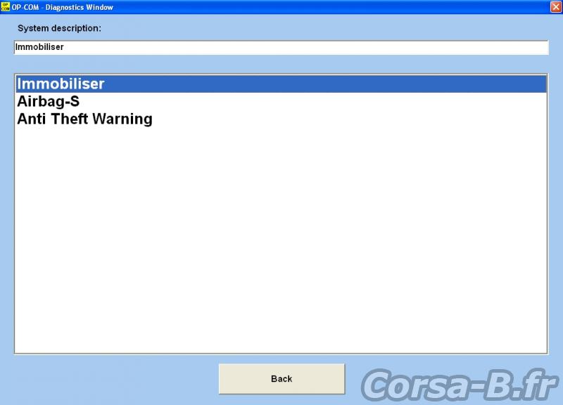

Ici choisissez Body
Puis Immobiliser
Dans le menu Immobiliser, cliquez sur Measuring Blocks
