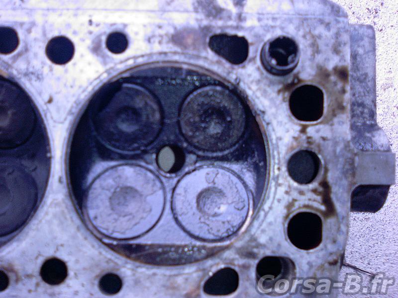

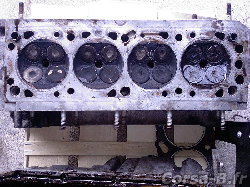

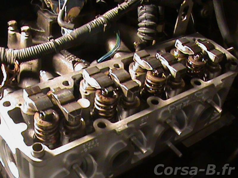

Photos de novembre 2006 sur une GSi
Je ne connaissait pas le terme "linguets" mais en fait il n'y a pas de ça sur ces moteurs, poussoirs hydro
Messages : 1745
Re: Une autre x14xe... A l'avenir incertain !
Ah ok sur le c12nz et c14nz il y a des linguets et des poussoirs :)
Alors je vois bien qu'il y a un souci sur le numéro 4, mais je suppose que pour savoir quelle est la coupable il faut démonter ? (Bon je veux démonter de toute façon :lol: )
Et derrière ca implique quoi pour le moteur ? Irrécupérable ? Ca tue le cylindre ?
Messages : 1745
Ah mais j'avais mal vu ! Sur mon téléphone en tout petit je voyais pas qu'il en manque carrément un bout :shock: :o
Mais ça arrive comment un truc pareil ? :?

Injecteur qui pisse, mauvaise combustion...
Non le morceau part dans la ligne d'échappement et on en parle plus LOL
Bah tu remplace la soupape, tu refais la culasse t'en qu'à faire et c'est reparti !
