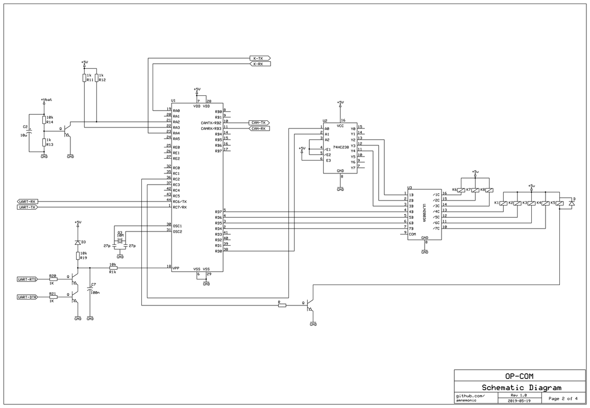

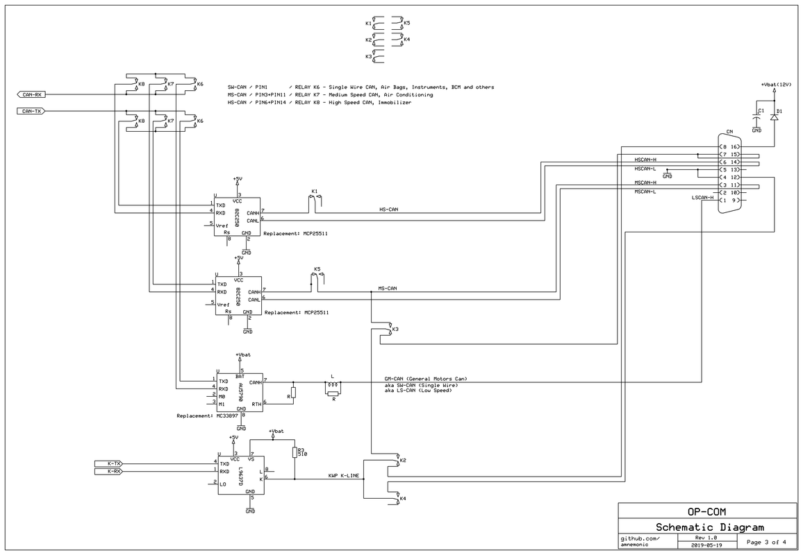

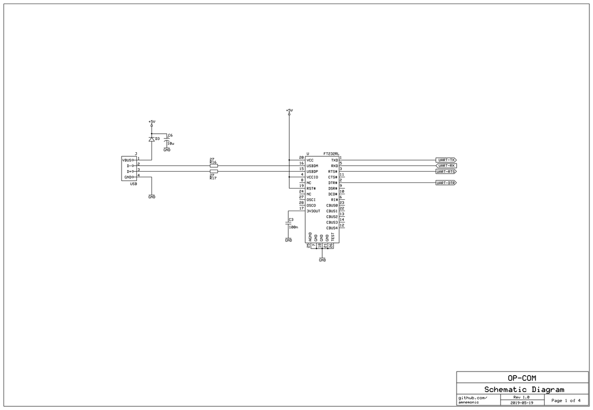

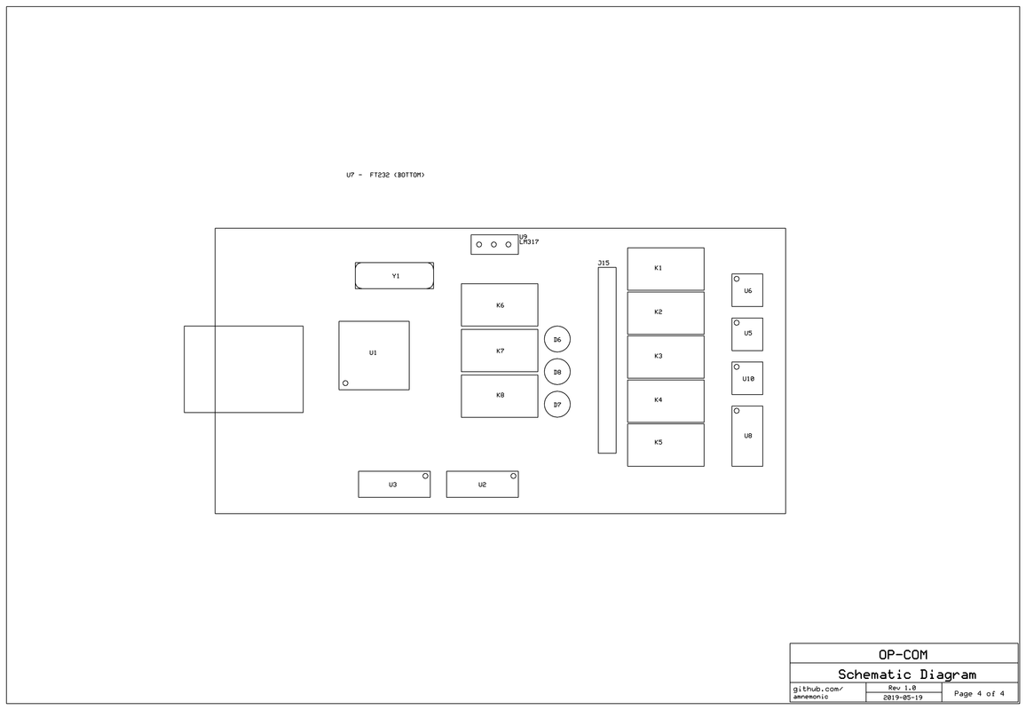

- Messages : 334
Re: Voyant Injection intermitent
Bonjour,gerardbrackam.
Ma foi,cette panne me rappelle celle que j'avais eu ,il y a bien longtemps.
En effet,le voyant s'allumait sans raison et rien ne clochait sur le véhicule.
N'ayant tjrs pas un OP-COM à ce jour,je ne pouvais pas déterminer le problème.
Je suis tjrs à la vielle méthode du trombone.
En regardant le sujet,il va de soi qu'il faut un OP-COM version 1.70 et éviter les supérieures
Ensuite un rapide coût d'oeil chez les thongs,les divers pcbs sont légions.
Si tu veux avoir pour ton argent,il faut prendre un pcb avec des tantales cms ou des tantales gouttes plus facile à changer.
Eviter le pcb avec des électro-chimiques ,ils viellissent très mal dans le temps.
Eviter le régulateur de tension LM317 en boitier T0220 et prendre celui en cms.
Il existe aussi des contre-façons du pavé PIC18F458 de chez Microchip.
Bref ,le chinois c'est nous la mettre bien profond.
Je n'aime pas.
Ici,les schémas.
Tu peux tjrs le réaliser toi-même.
