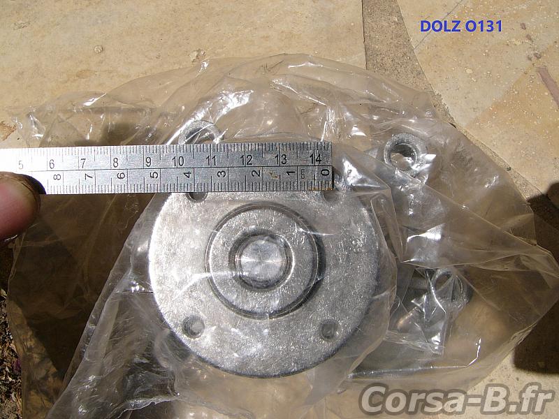

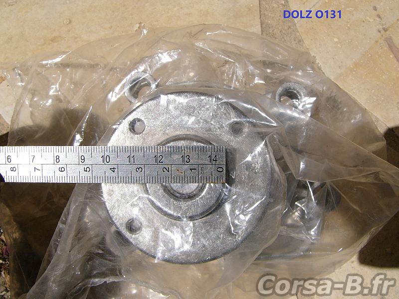

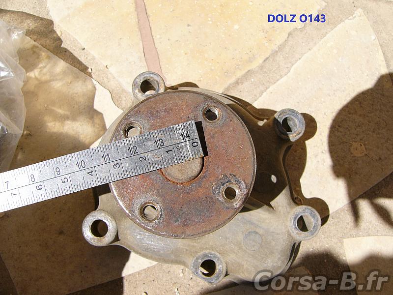

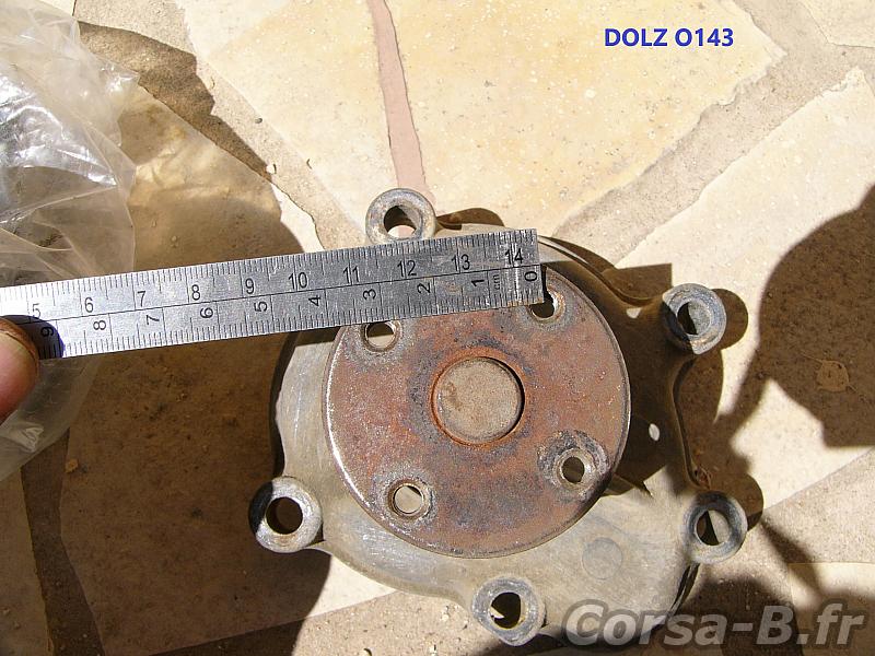

Il y a deux modèles qui équipent la corsa X17D : 93179363 ou 93182041
Les deux modèles se montent sur le moteur mais les poulies d’entraînement sont différentes. Il faut mesurer l’entraxe des vis et/ou le diamètre interne d’emmanchement de la poulie.
Pompe n°1 :
Ref GM : 93179363
Ref DOLZ : O131
Ref SKF : VKPC 85404
Pompe n°2 :
Ref GM : 93182041
Ref DOLZ : O143
Ref SKF : VKPC 85620

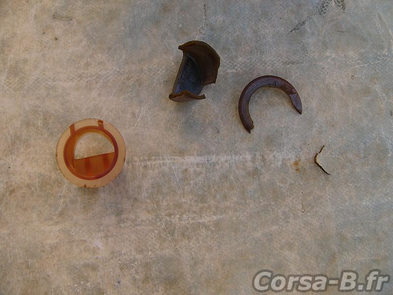

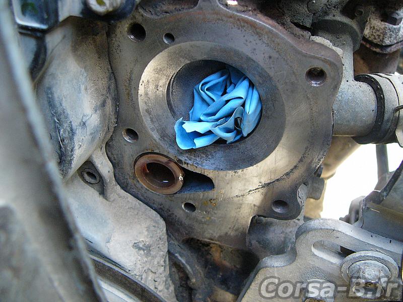

2- Douille guide flux
Cette douille permet d’orienter le flux en sortie de la pompe à eau pour optimiser son rendement.
Quand j’ai déposé la pompe à eau la mienne était en plusieurs morceaux.
Cette douille (ref GM 97102581) n’est plus fabriquée mais il existe une reproduction en impression 3D chez Gryp 3D que l’on peut acheter sur ebay ou directement sur le site de Gryp 3D (ref INT 1288) : https://www.gryp-3d.com/fr/opel-corsa/ ... brute.html
Nouvelle douille et ancienne explosée :
Douille en place dans l'orifice de refoulement de la pompe :
