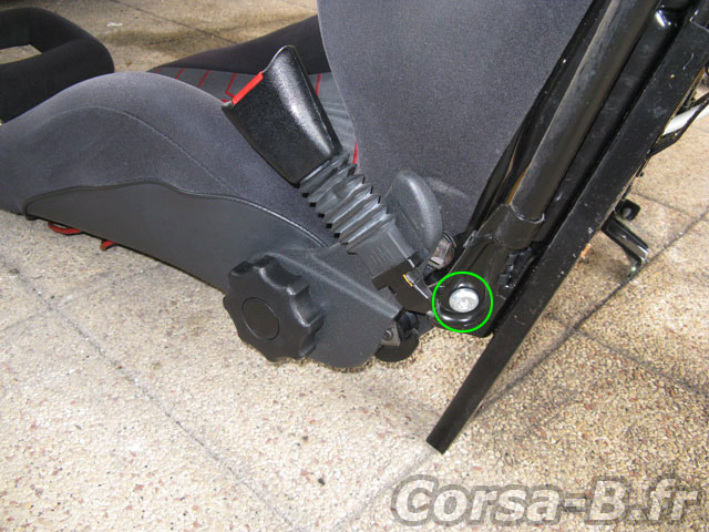

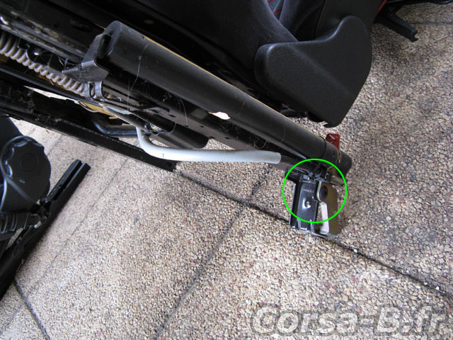

Après avoir démonter le siège (voir le tuto), commencez par tirer le plastique qui tient le prétensionneur, en gardant à l'esprit que la languette rouge reste en place
Il vous reste une vis Torx à retirer en vous servant du bout de tube comme rallonge, puis il restera deux trois attaches plastiques et voilà, il est déposé

Salut de quelle taille est l'empreinte torx pour démonter le prétentionneur?
Merci.
Messages : 9243
Re: Démonter le prétentionneur
Je n'ai plus en tête mais assez gros, 30 ou 40

en fait c'est meme du 50 j'ai réussi sans problème avec la bonne clé par contre j'ai remarqué que le dossier su siège conducteur bouge pas mal en bas à droite au niveau de la jonction avec l'assise.N'y a-t-il pas un moyen de resserer un peu? Je demande car je n'ai rien vu.
