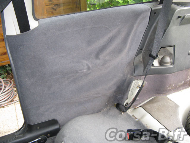

Démonter les panneaux arrières
Tutoriaux pour l'intérieur
Messages : 9289
Temps : 5min (par panneau)
Outils :
- Jeu de clé torx
Après après dévissé les deux vis torx en bas au niveau de la ceinture, il vous suffit de tirer sur le panneau en commençant par le bas où se trouve les vis torx, puis de remonter le long du joint, puis en haut au niveau de la ceinture, puis le long de la vitre et voilà, ce ne sont que des clips !
Re: Démonter les panneaux arrières
Il faut une clé torx de 20
pepere71
Messages : 94
Moteur : X15D (1.5 8v - 50ch)
Message par pepere71 »
Pour démonter l'arrière faut-il démonter la banquette pour faciliter le démontage si oui comment faire pour la démonter.
Messages : 9289
Ça se démonte en laissant la banquette en place
pepere71
Messages : 94
Merci le kiffeur de ta reponse
a+ sur le forum .
