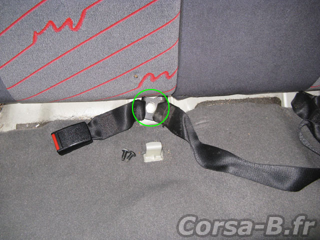

Après avoir retiré les caches, on dévisse les deux vis cruciform qui tiennent la banquette

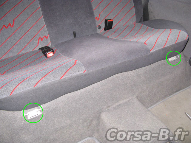

Une fois la banquette retirée, une vis torx de chaque coté

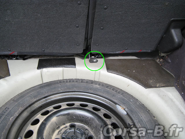

Une autre vis torx dans le coffre

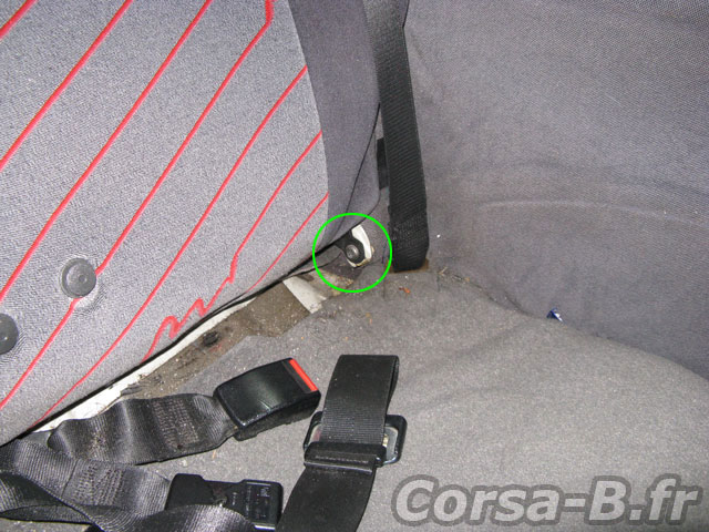

Un écrou de 21 qui tient les ceintures également

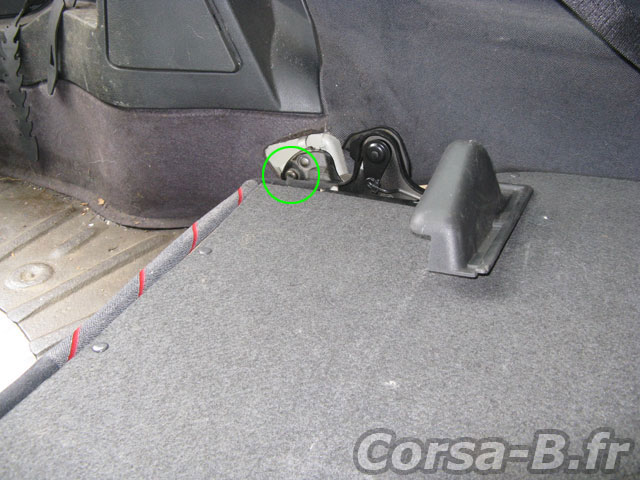

Puis on rabats le dossier, et il reste deux vis torx
