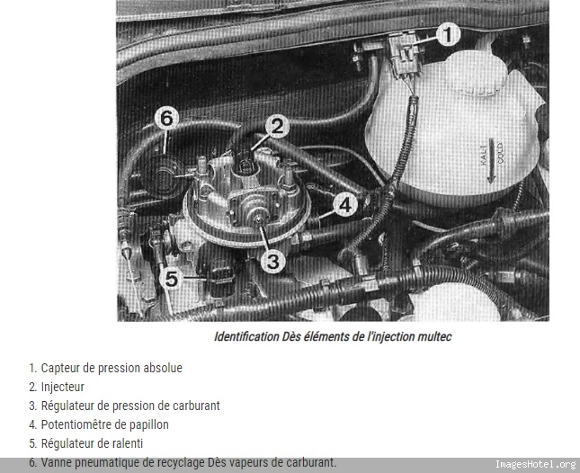

Bonsoir,
A y est j'ai fait à la méthode "trombone"
Et j'ai pu sortir le code pour "moteur pas a pas de ralenti".
J'en étais certains vu les reactions moteur dès l'achat et souvent de montée toute seule en régime a l'arrêt et au démarrage.
Maintenant le plus dur va être de le localiser.. là c'est une autre histoire.
J'ai cherché mais aucune vue sur cette pièce...
Sauriez vous me dire où la trouver pour nettoyage voir remplacement ?
Merci bonne soirée

Facile de le localiser c'est le N°5

Re: Besoins d'aide fiche diag
Au top merci pour ton aide !
Il y a un re apprentissage a l'obd a faire ou le simple remplacement de la pièce suffit ?
- BASSMANTA
- Messages : 4130
Juste le changer ^^
