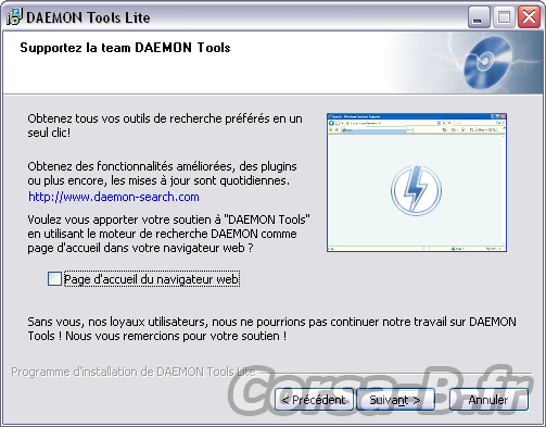

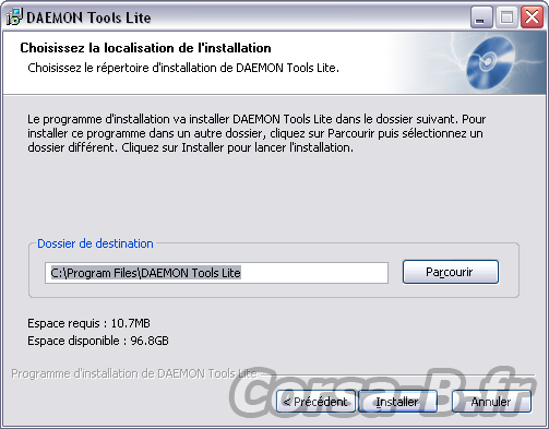

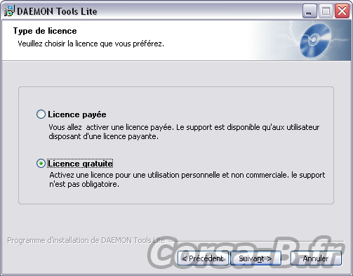

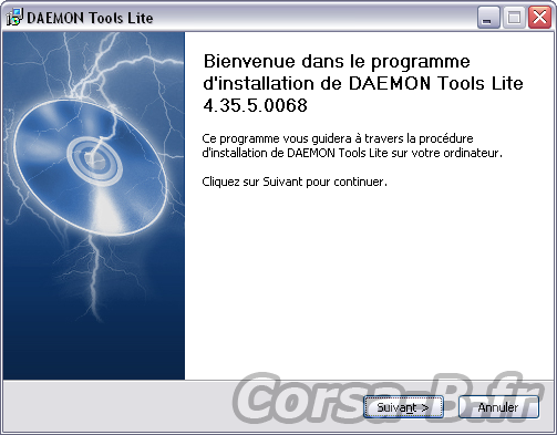

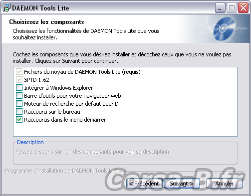

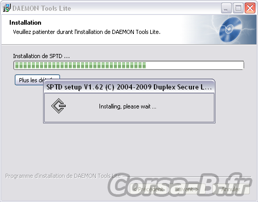

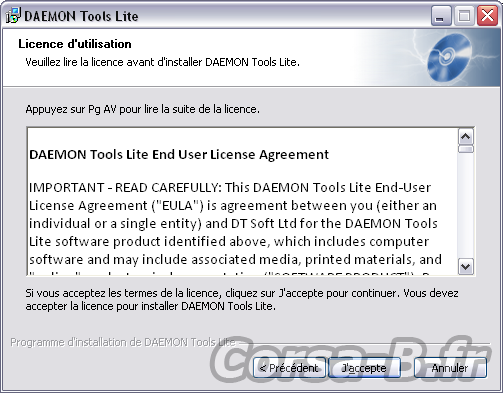

Lancer le fichier DTLite4355-0068.exe afin d'installer DAEMON Tools Lite, ici la version 4.35.5
Veuillez suivre les captures d'écran ci dessous

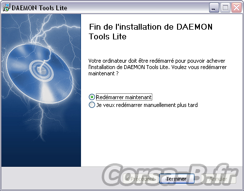

Une fois votre ordinateur redémarré, le lecteur virtuel se crée

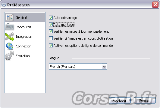

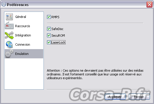

Cliquez droit sur cette icône et aller dans Préférences
Sélectionnez Auto montage, puis cliquez sur Appliquer
Dans Emulation, sélectionnez tous les modes, puis cliquez sur Appliquer et enfin sur Fermer

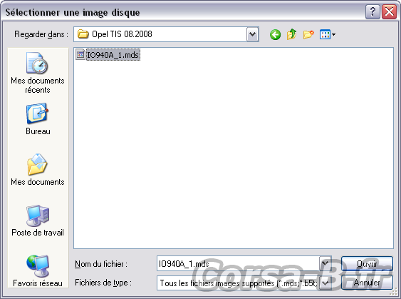

Cliquez avec le bouton gauche désormais sur l'icône à coté de l'heure et prenez Périphérique 0
Sélectionnez le fichier IO940A_1.mds, puis cliquez sur Ouvrir

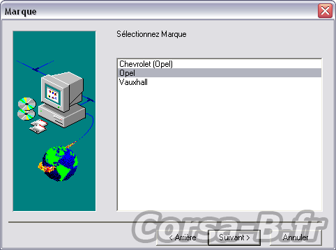

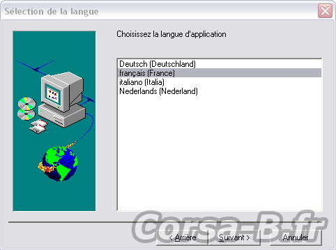

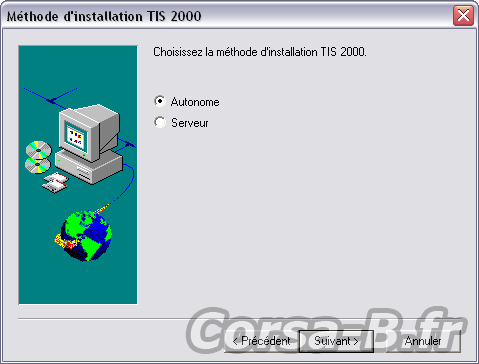

Installation de TIS 2000

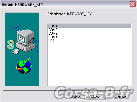

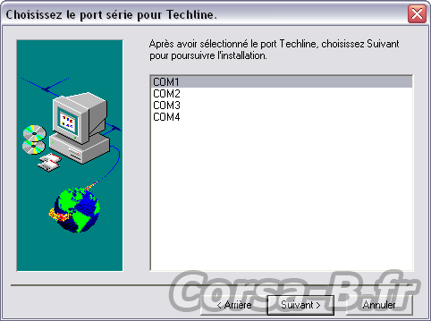

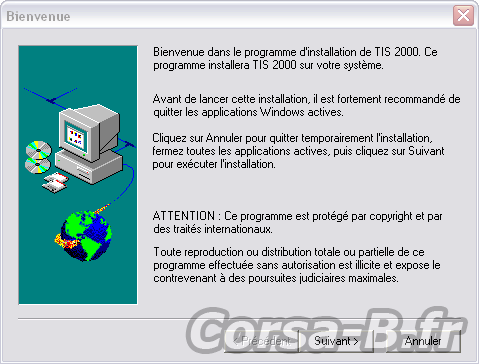

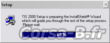

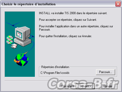

L'installation de TIS se lance
Suivez alors les captures d'écran ci dessous

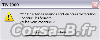

L'installation a durée pour moi un peu plus de 10min, une fois finie vous obtiendriez ce message

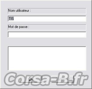

Lancez alors TIS 2000 depuis le Menu Démarrer
Une fois l'application lancée, laissez le Nom utilisateur ainsi que le Mot de passe et cliquez sur OK

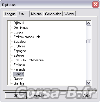

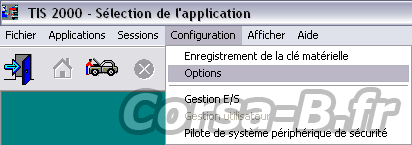

Allez dans Configuration puis Options

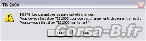

Dans l'onglet Pays sélectionnez le pays qui vous intéresse, puis cliquez sur OK
Cliquez ensuite sur OUI sur les deux fenêtres suivantes
