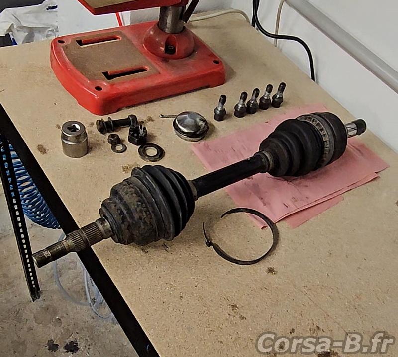

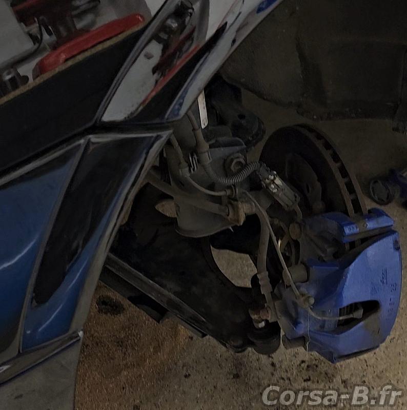

Des news ici aussi. Décidément c'est du boulot d'entretenir un parc auto...
Comme le dit un certain youtuber : "une situation s'est développée" :lol:
Collier de soufflet de cardan HS, du coup -> dépose cardan.
Sauf que rotule grippée, du coup -> rotule cassée pour pouvoir l'enlever. Etc, etc...
Et pour le plaisir une petite photo :mrgreen:
Messages : 1836
Re: [Predator - Astra G 2.0 OPC 160] Entretien
Suite et fin de l'épisode :
Nouveau collier de soufflet de cardan installé :arrow: cardan remonté.
Et toujours ce "plaisir" de combiner tout ce dont j'ai horreur : la graisse de cardan et l'huile de boite.

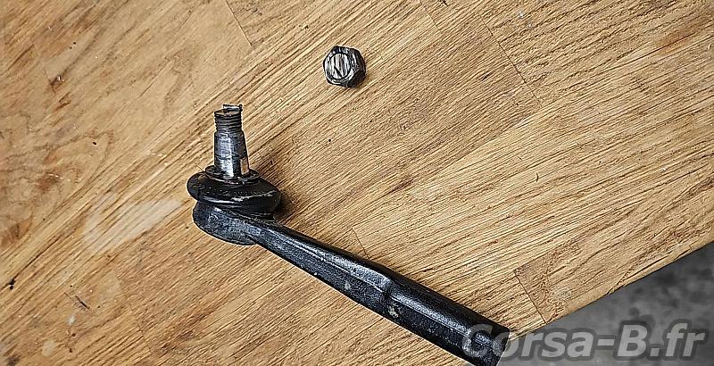

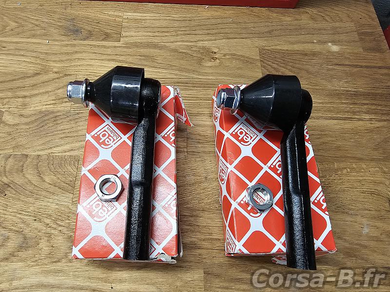

Remplacement des rotules de direction neuves :arrow: évidemment avec la manière forte, voyons...
Pour être carré on va se prévoir une petite géo.

Ton astra G est tjrs dans le garage?
Ensuite que s'est-il passé avec ta rotule de direction.?
Tu as pété le pas de vis en desserrant?
Ou elle ne voulait pas sortir?.

tallilebasse a écrit : dim. 2 févr. 2025 17:20 Bon pour le soufflet,cela depend du nombre de Kms.
Le soufflet est intact. C'est le collier qui posait problème.

tallilebasse a écrit : dim. 2 févr. 2025 17:20 Ensuite que s'est-il passé avec ta rotule de direction.?
Alors, des deux côtés elles étaient grippées dans le moyeux.
J'ai du utiliser la manière "douce" avec des outils de "précision", si tu vois ce que je veux dire.

Pour le cardan heureusement que tu t'en aperçu avant de le flinguer.
Messages : 1836
Vince11 a écrit : lun. 3 févr. 2025 14:20 Pour le cardan heureusement que tu t'en aperçu avant de le flinguer.
J'ai reconnais la graisse de cardan direct en regardant sous la voiture. Une horreur à nettoyer en plus :lol:
