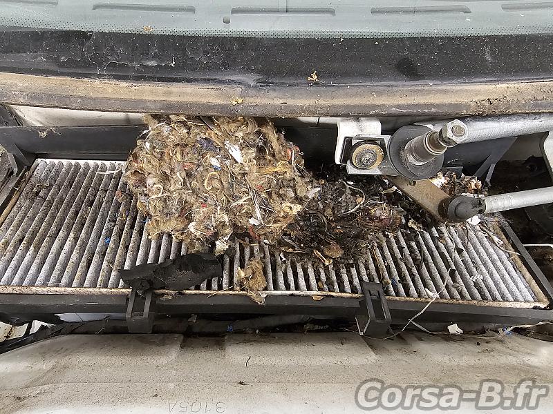

Bon je suis allé récupérer cette Corsa après avoir vendue la GSi grise et la GSi blanche et que la CDX soit partie chez ma maman.
Elle a aussi été attaquée par les souris
Elles ne sont pas rentrées dedans mais elle ont bouffé le filtre d'habitacle et ont logées dans le bloc de ventilation. Après avoir aspirer au mieux, je me suis dit qu'il serait préférable de le déposer pour nettoyer...
J'ai eu bien fait car il restait quand même plusieurs crottes de souris dedans
Après avoir commencé à mettre en morceau pour tout nettoyer, surprise, elles ont grignoter les clapets du recyclage d'air
Au passage elles sont grignoter la durite de lave glace ainsi que les fils des clignotants qui passent le long du filtre d'habitacle...
Nous sommes allés en casse à la fraiche hier à 8h, mon fils et moi et un peu plus d'une heure après le bloc était démonté, trop rapide

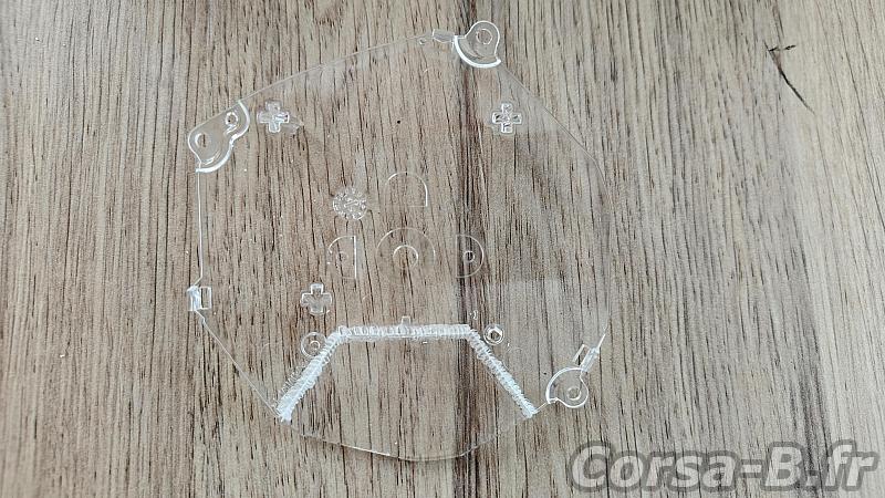

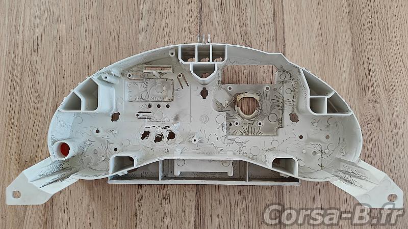

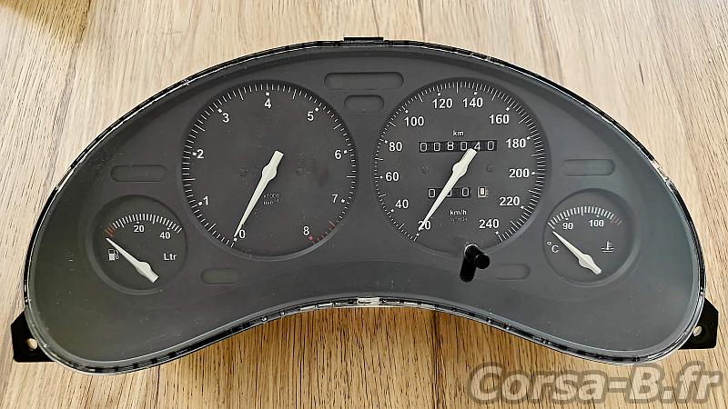

Nous avons remonté le plus gros hier après-midi et un peu ce matin. J'ai profité de la chaleur pour rester à l'intérieur et m'attaquer au compteur vu qu'il était démonté !
Je n'avais pas pensé à ça, mais il m'a fallu apporter beaucoup de modifications. J'ai du supprimer les trois emplacements des ampoules, heureusement que ces voyants n'étaient pas utilisés sur ma Corsa
Le nouvel emplacement de la tige d'arrêt arrivant dans le vide, il m'a fallut souder un nouveau morceau de plastique pour avoir une surface plus grande et pouvoir faire le nouveau trou (le trou n'est pas encore fait sur la photo)
Après plus de deux heures de travail, voici le résultat
Je suis plutôt content, ça ressemble beaucoup au compteur de la GSi d'origine

Pas de chance pour les souris... Elle est dans un hangar ouvert ?
- Messages : 9263
Re: Corsa B 1.6 16v 190ch
Non c'est un dépôt fermé... Elles doivent passer dans un doublage de bac acier qui fait plus de 5m de haut d'après les déchets au pied.

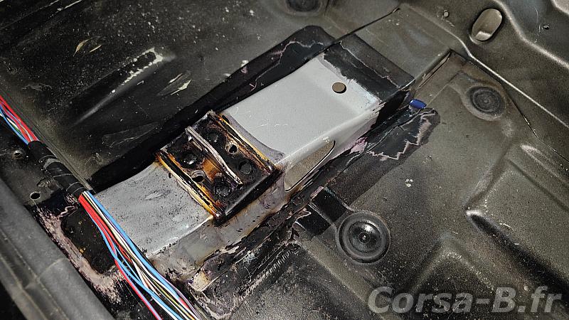

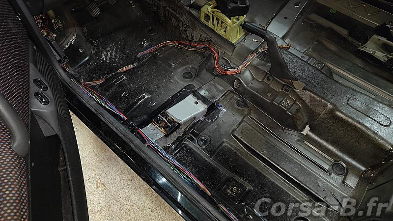

J'ai pu remonter ces durant le mois d'aout le tableau de bord, vidangé le réservoir et retirer la moquette afin de la passer au nettoyeur haute pression. J'en ai profité pour aller la déposer au carrossier pour réparer la fixation du siège, voici deux photos après son retour le 7 octobre à la maison.
C'est le bloc complet qui a été remplacé. Je l'avais prélevé d'une Corsa B phase 2 sur laquelle il y avait la plaque de renfort. Je suis ainsi tranquille pour deux nombreuses années.
