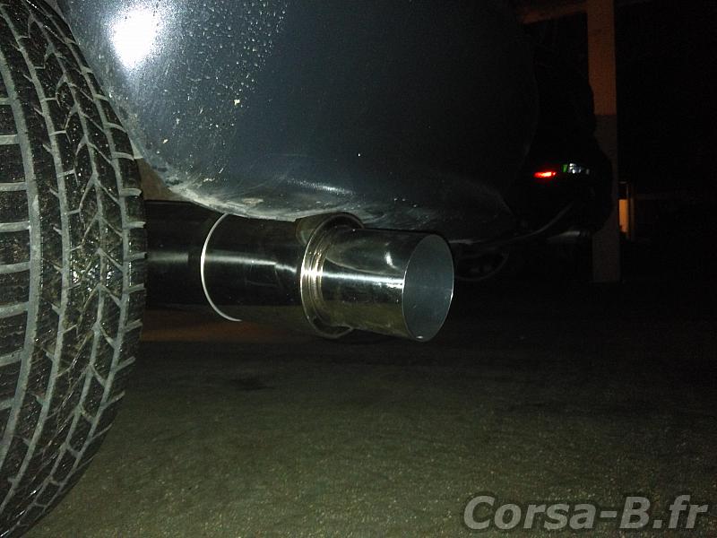

Bon les gars ça fait magnifique
sauf que quand je prend ma caisse le matin il fait noir, et le soir idem. Et la plaque d'immatriculation reflète complètement le flash du téléphone. Je suis désolé mis vous allez devoir attendre ce week end pour avoir une photo correcte
On a soudé les tubes coudé de chez bps racing pour le faire arriver ou je voulais, on a plié une baguette d'alu pour l'enrouler autour du pot et on a soudé une tige en métal sur cette baguette, qu'on a placé dans le silent block. Pas un claquement
Et pour le bruit franchement je suis pas déçu. J'avais un peu peur que vu la taille ridicule du moulin ça fasse un bruit de chiotte style mobylette (comme les vidéos de honda civic avec ce genre de pot qui font malheureusement un bruit assez degeu) mais non ça fait un bruit plus sourd. Et si j'appuie à fond sur l'accélérateur bah ça va pas plus vite (MDR) mais le bruit est bien plus rauque et fort qu'avant
Bon c'est très loin de hurler quand même ! Ça fait juste un beau bruit. Donc comme je suis un peu mongolien je pense déjà à virer le silencieux intermédiaire

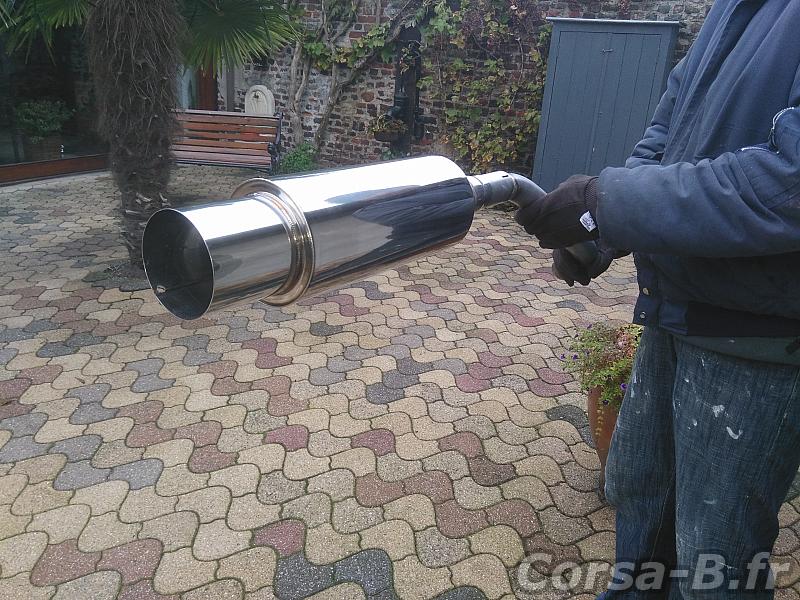

Le son varie en fonction de la sortie, le volume ( DB ) par rapport au moteur et la fabrication du silencieux.
Si on monte ton pot sur la mienne, le son ne sera différent. On avait testé avec des lignes inox sur 2 OMEGA 3000 24V.
Copain mongolien, va finir avec une ligne complète en inox au final

Oui pour le son j'avais pas d'exemple pour savoir quel son ça allait donner c'est pour ça que j'étais un peu inquiet
Faut que je regarde comment c'est fait mais soit je vire juste la gamelle a la disqueuse et je let un tube de même diamètre à la place, soit je mettrai la ligne intermédiaire avec la fausse gamelle du deuxième site, le prix est pas abusé sur celle là et y'a déjà la tige pour le silent block

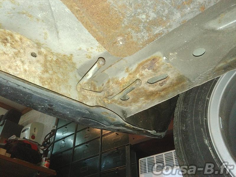

Pour réparer ton support, faudrait voir sur place et mesurer pour couper la donneuse assez large et ajuster ensuite sur la tienne.
Le plus simple et pour éventuellement revenir en arrière, c'est de couper l'intermédiaire et mettre un tube avec 2 colliers et de la pâte.
Un simple tube inox, suivi de l’intermédiaire d'origine et d'un silencieux inox. C'est le montage que j'avais sur la Fréquelin.
Pour les pates de fixation, tu peux prendre une longue vis inox que tu plie pour placer dans le silentbloc et tu met un écrou nylstop pour éviter qu'il sort.

Ouep je pense faire ça. Je découpe de chaque côté du silencieux intermédiaire, et je met un tube simple à la olace, je le soude pas pour revenir en arrière au cas où. Ça sera beaucoup moins compliqué que pour le silencieux, la faudra juste faire gaffe à pas scié le plancher avec la disqueuse

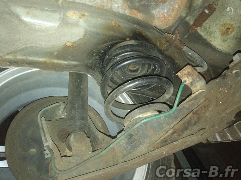

Bah nan il a envoyé un gars a l'hosto. Il a tiré tout droit dans un rond point par temps de pluie :/
Ouep je veux pas prendre le risque de couper. Après, renforcer, si la tôle de base est pas top c'est du renforcage de fortune non ?
J'upload les photo que j'ai prise dans dix minutes
Ouep mais je pourrai pas revenir en arrière :/ si je met un tube de même diamètre et que je le serre avec un collier je vois pas pourquoi ça bougerai ....
- McMURRAY
- Messages : 300
- Enregistré le : ven. 26 août 2016 22:37
Re: 45 poneys en furie dans la campagne du Nord

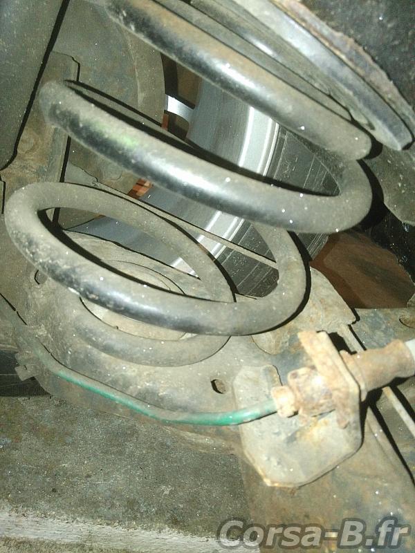

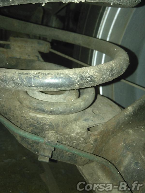

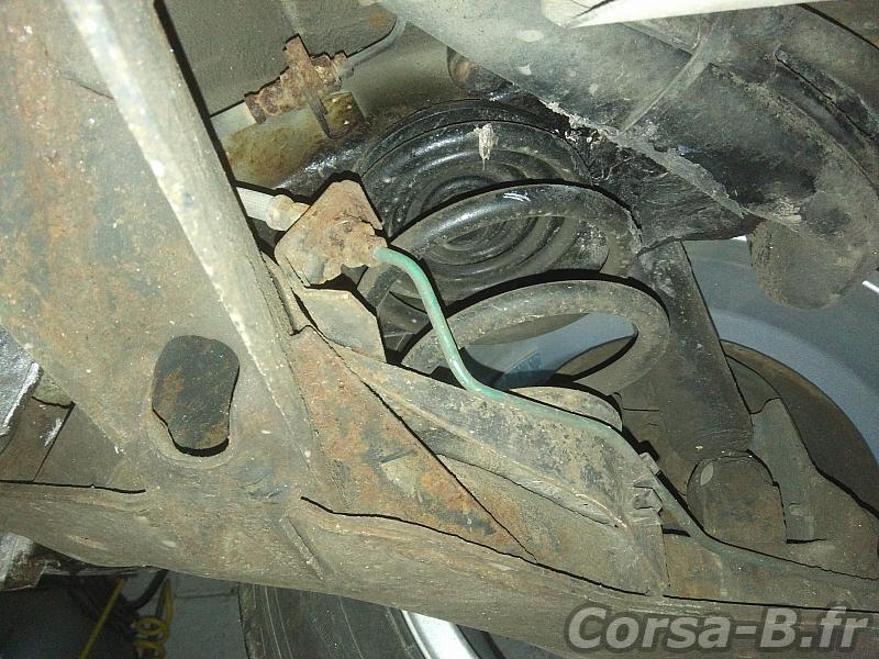

Voilà l'arrière droit et gauche, vu d'en dessous et d'au dessus, et la partie arrière du châssis, bien attaquée

Donc rien à voir avec une petite touchette comme j'ai eue
En faite, la tôle de renfort doit être plus grande pour pouvoir la fixer sur la tôle saine.
Je me tue à te dire de mettre des colliers pour pouvoir remettre ta gamelle si besoin et de souder uniquement si tu ne compte pas la remettre.
Tu me sort l'inverse
( espèce de 62 va ! )
On dirait que c'est superficiel, sauf sur la seconde au niveau du raccord et du ressort.

Ah oui non rien à voir. D'ailleurs sa caisse est HS parce que le gars en question fait 150 kilos et lui a ravagé la caisse au moment du choc
Nan mais si pour le pot on pense la même chose c'est juste qu'on arrive pas à s'exprimer simplement
hé parle bien du 62 j'ai vécu à lens pendant longtemps
Ouep c'est la que ça avait cassé il me semble. En fait ça à l'air moins catastrophique que ce que m'avait dit mon gp. Y'a de la rouille un peu partout mais pas directement sur les supports des ressorts apparement. Peut être que les ressorts courts reviennent dans la course
