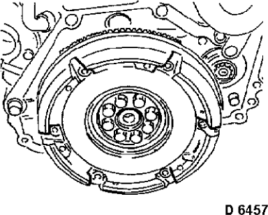

Vilebrequin, volant d'inertie en coupelle
Un nouveau vilebrequin renforcé est mis en place, à savoir que sa rigidité a été augmentée. Par ailleurs, le volant d'inertie utilisé est de type en coupelle, ce qui, par son moment d'inertie de masse plus important, améliore la stabilité de marche et réduit les bruits de la boîte de vitesses.

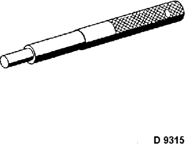

· Service
Lorsqu'un volant d'inertie en coupelle est en place, le remplacement de l'embrayage ne peut se faire que boîte de vitesses déposée.
Le centrage du disque d'embrayage lors du montage se fait à l'aide du mandrin de guidage KM-734.

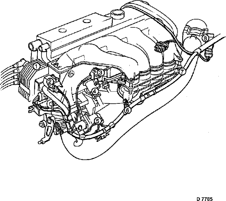

1 - Module d'allumage DIS
2 - Soupape d'aération du réservoir
3 - Fiche, transmetteur d'impulsions vilebrequin
4 - Régulateur de pression
5 - Régulateur de remplissage au ralenti
6 - Liaison à la masse
7 - Faisceau de câbles
8 - Débitmètre massique d'air

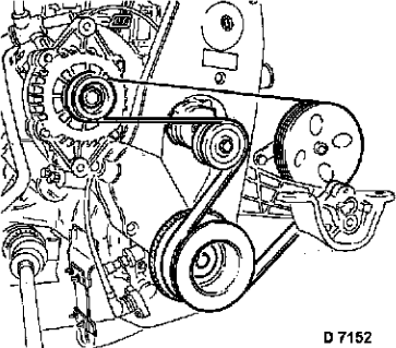

Entraînement supplémentaire
L'entraînement de l'alternateur est assuré par une courroie trapézoïdale nervurée avec galet tendeur automatique.
L'utilisation de la courroie trapézoïdale nervurée procure les avantages suivants:
- service sans entretien
- Il n'est pas utile de retendre la courroie trapézoïdale nervurée puisque le galet- tendeur assure une tension constante de la courroie.
- Tous les groupes auxiliaires sont montés définitivement sur des supports rigides, le desserrage des groupes et un nouveau réglage lors d'un remplacement de la courroie devient inutile.
· Service
Un contrôle visuel de la courroie trapézoïdale nervurée doit être effectué lors de chaque révision.
Un remplacement est nécessaire dans les conditions suivantes:
- en cas de fragilisation prématurée ou de fissuration
- en cas de fonctionnement bruyant (courroie huileuse, p. ex.)
Pour procéder au remplacement, détendre le galet tendeur dans le sens des aiguilles d'une montre et desserrer la fixation moteur de droite (véhicule sans climatisation) ou la démonter (véhicule avec climatisation).

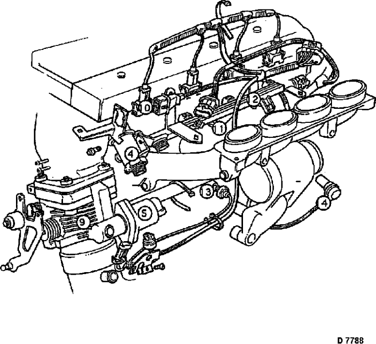

Vue d'ensemble du compartiment-moteur
1 - Module DIS
2 - Soupape de contrôle d'évaporation
3 - Fiche, transmetteur d'impulsions inductif
5 - Moteur pas-à-pas de ralenti
9 - Carter de papillon des gaz
10 - Fiche de faisceau de câbles, injecteur
11 - Injecteur
12 - Tube de répartition du carburant
13 - Capteur de cliquetis
14 - Transmetteur d'impulsions inductif

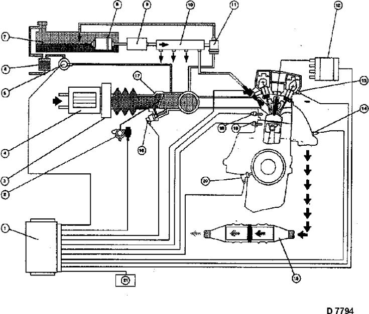

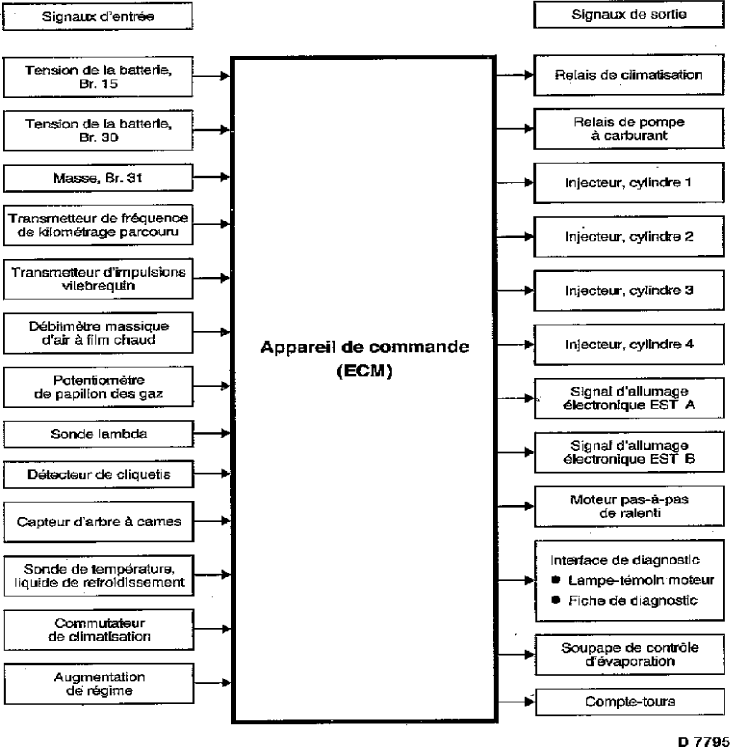

Vue d'ensemble du système
1 - Appareil de commande, Multec-S
2 - Potentiomètre de papillon des gaz
3 - Débitmètre massique d'air
4 - Filtre à air
5 - Soupape de contrôle d'évaporation
6 - Réservoir à charbon actif
7 - Réservoir à carburant
8 - Pompe à carburant immergée
9 - Filtre à carburant
10 - Tube de répartition
11 - Régulateur de pression
12 - Module DIS
13 - Capteur d'arbre à cames
14 - Sonde lambda
15 - Catalyseur
16 - Moteur pas-à-pas de ralenti
17 - Collecteur d'admission
18 - Transmetteur de température de liquide refroidissement
19 - Capteur de cliquetis
20 - Transmetteur d'impulsions inductif
21 - Fiche de diagnostic
Messages : 9303
Synoptique modulaire
Messages : 9303

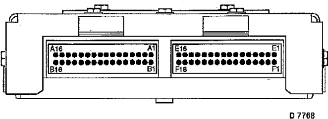

L'appareil de commande du moteur détermine l'instant précis de l'injection et la quantité de carburant à injecter en fonction de diverses valeurs d'influence mesurées. Il surveille en permanence les données des différents capteurs afin d'assurer des conditions de conduite optimales pour des rejets minimes de gaz d'échappement et de produits nocifs.
La constitution interne de l'appareil de commande C 16 XE correspond en majeure partie à celle d'autres appareils de commande Multec à la différence près que le module de cliquetis (module SNEF), contrairement à X 12/X 16 SZ, est intégré à l'appareil de commande. Ceci modifie considérablement la longueur de construction du boîtier.
Liste des appareils de commande
MoteurBoîte de vitessesNuméro de pièceCode Opel
C 16 XEMT16 163 479SL
Mémoire de programmes
Le socle de la mémoire de programmes de 32 kilooctets (EPROM) reçoit à nouveau le codage "BLUE", identique à celui des appareils de commande IEFI-6.

Schéma électrique
Messages : 9303
Affectation des bornes de la fiche de faisceau de câbles de l'appareil de commande moteur
A 1 - Conduite de masse étage de sortie des soupapes d'injection en carburant
A 2 - Mise en cadence à la masse de la soupape d'injection carburant Y 7-3
A 3 - Non affecté
A 4 - Mise en cadence à la masse de la soupape d'injection carburant Y 7-4
A 5 - Non affecté
A 6 - Conduite de signal du capteur de cliquetis P 46
A 7 - Non affecté
A 8 - Non affecté
A 9 - Conduite de signal pour la bobine 2 du moteur pas-à-pas de ralenti M 66
A 10 - Conduite de référence pour la bobine 2 du moteur pas-à-pas de ralenti M 66
A 11 - Conduite de référence pour la bobine 1 du moteur pas-à-pas de ralenti M 66
A 12 - Conduite de signal pour la bobine 1 du moteur pas-à-pas de ralenti M 66
A 13 - Conduite de référence pour transmetteur d'impulsions vilebrequin P 35
A 14 - Conduite de signal du transmetteur d'impulsions vilebrequin P 35
A 15 - Mise en cadence à la masse de la soupape d'injection carburant Y 7-2
A 16 - Conduite de masse étage de sortie des soupapes d'injection carburant
B 1 - Mise en cadence à la masse de la soupape d'injection carburant Y 7-1
B 2 - Conduite de masse du potentiomètre de papillon des gaz P 34
B 3 - Non affecté
B 4 - Non affecté
B 5 - Signal de reconnaissance cylindre du capteur d'arbre à cames P 47
B 6 - Conduite de signal pour DIS EST-A
B 7 - Conduite de signal pour DIS EST-B
B 8 - geschaltete Masseleitung für die MotorkontrolleuchteH 30
B 9 - Bidirektionale Datenleitung zum Diagnose-Stecker X H 30, Klemme "G"
B 10 - Sortie de signal pour le compte-tours P 7 dans l'instrument
B 11 - Non affecté
B 12 - Non affecté
B 13 - Conduite de signal du débitmètre massique d'air à filament chauffé P 52
B 14 - Conduite de signal du transmetteur de fréquence de kilométrage parcouru P 21
B 15 - Conduite de masse connectée pour le relais de pompe à carburant K 58
B 16 - Non affecté
E 1 - Conduite de masse connectée pour la soupape de contrôle d'évaporation Y 34
E 2 - Non affecté
E 3 - Non affecté
E 4 - Conduite de masse connectée pour le relais K 60 du compresseur de climatisation
E 5 - Non affecté
E 6 - Non affecté
E 7 - Non affecté
E 8 - Non affecté
E 9 - Entrée de signal du commutateur haute et basse pression S 20 de la climatisation
E 10 - Non affecté
E 11 - Non affecté
E 12 - Conduite de signal du transmetteur de température de liquide de refroidissement P 30
E 13 - Non affecté
E 14 - Non affecté
E 15 - Conduite de masse
E 16 - Conduite de masse
F 1 - Non affecté
F 2 - Non affecté
F 3 - Non affecté
F 4 - Non affecté
F 5 - Conduite de signal de la sonde lambda P 32
F 6 - Conduite de signal du commutateur de compresseur S 109 de climatisation
F 7 - Conduite d'excitation diagnostic de la fiche de diagnostic X 13, borne "B"
F 8 - Non affecté
F 9 - Conduite de référence masse de la sonde lambda
F 10 - Alimentation en tension, borne "15"
F 11 - Conduite de masse du transmetteur de température de liquide de refroidissement P 30
F 12 - Alimentation permanente en tension, borne "30"
F 13 - Alimentation permanente en tension, borne "30"
F 14 - Signal de tension de référence pour potentiomètre de papillon des gaz P 34
F 15 - Non affecté
F 16 - Conduite de signal du potentiomètre de papillon des gaz P 34
