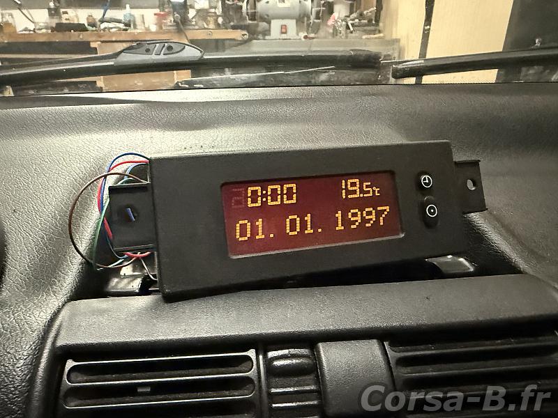

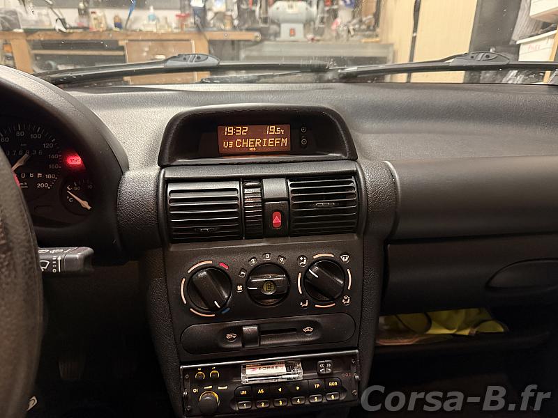

Bonjour à tous,
voilà c'est fait, j'ai réussi à intégrer cet afficheur dans ma corsa et franchement ça rend plutôt pas mal. Le câblage se fait assez facilement quand on connaît le schéma de chaque connecteur.
Cependant ces photos sont prises dans l'obscurité de mon garage. En plein jour, le rétroéclairage est très faible. Les ampoules sont pourtant des 12v 2W et j'ai bien 11,7 v sur l'ampoule neuve allumée dans l'afficheur. D'après ce que je comprends la conception de cet écran m'oblige à modifier quelque chose ou à mettre des ampoules plus puissantes, ou des leds. Mais franchement je ne trouve pas de 3w et les leds, celles que j'ai ne rentrent même pas dans l'emplacement. Quelqu'un pourrait il m'aider à gagner en luminosité? Merci d'avance.
