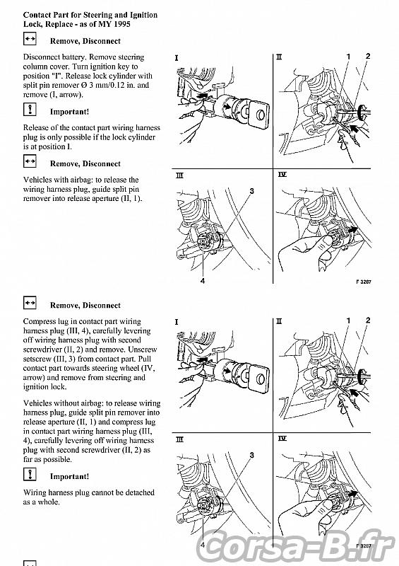

Bonjour ! comment est fixé la fiche sur le contacteur de démarrage car j'ai l'impréssion qu'elle résiste ! la petite languette grise a été retirée ! celle qui est à côté de la fiche ,il y aura un contacteur à donner,que les frais de port à payer,il est neuf ref: 150091110 la partie côté nieman fait 14mm de diamètre au lieu des 12mm d'origine sur corsa b

Tu parles du connecteur électrique sur le nieman?

bonsoir ! oui ! la fiche côté départ des fils du contacteur de démarrage au bout du nieman ! elle résiste !

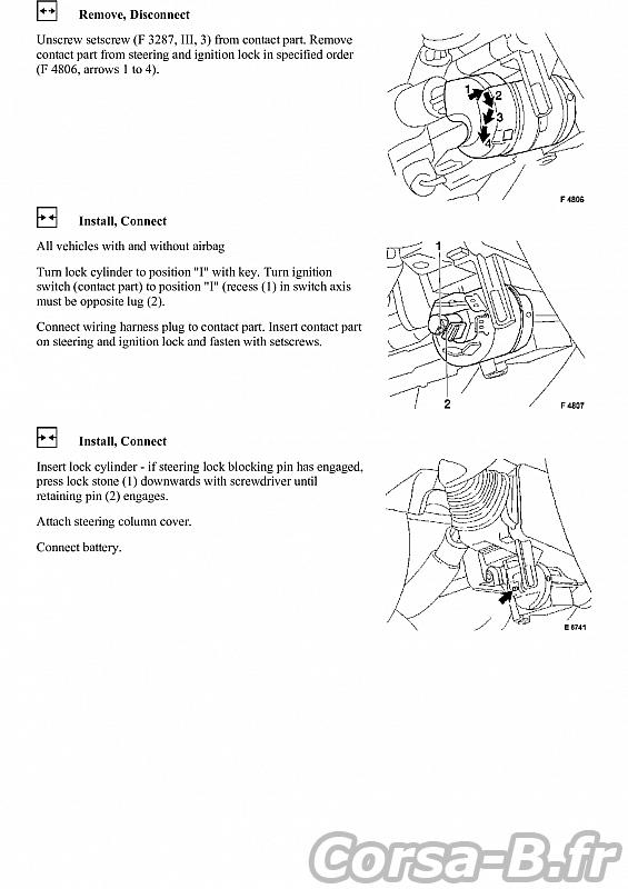

Salut Bernard,
La procédure de dépose issue de TIS :

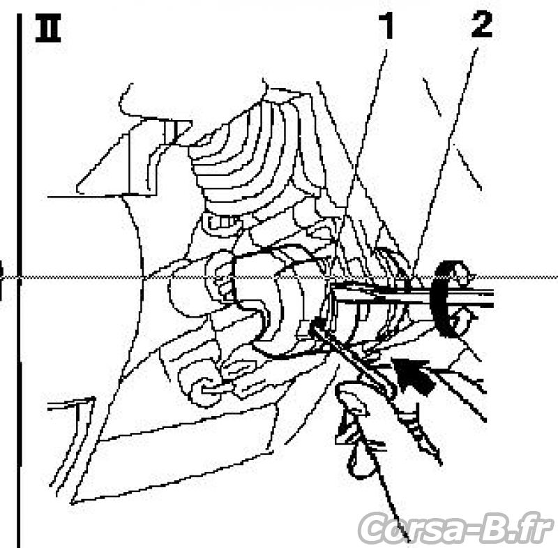

Message par Vince11 »
Zoom sur la partie connecteur :

Bonjour ! merci ! pour les explications et les schémas ,je vais pouvoir changer mon contacteur ! bonne journée ! le contacteur neuf marqué au début est dispo gratuit !

Bonjour ! ça y est ,j'ai changé le nieman et le contacteur de démarrage et la corsa démarre ! l'ancien nieman était cassé dans la partie qui actionne le contacteur ,ce qui a provoqué la destruction de celui ci ,les plots de contacts étaient noirs ! merci ! pour les informations
