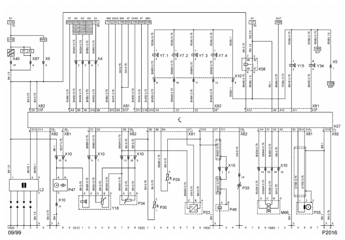

Si on prend le schéma électrique du moteur X16XE proche de ton moteur ,le capteur AAC a un connecteur 3 broches P47.
La masse broche C, le +12 Vdc broche A et la sortie du trigger broche B .
Si tu relies la broche A et B ensemble, tu flingues le capteur AAC pas l'ECU.
A et C ensemble, le fusible saute.
Par contre sur ce schéma ,la broche A5 de X81 est une entrée de L'ECU peu importe qu'elle soit à la masse ou au + Vcc.
Isole moi tout cela ou achète un autre capteur si tu as du blé.
Vérifie le fusible.
Note: ton moteur démarre sans ce capteur.
A+
