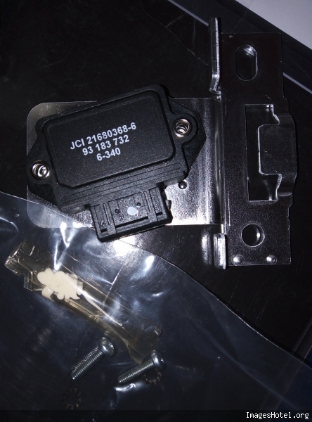

voila a quoi ressemble mon module d'allumage qui se place derrière la bobine d'allumage
