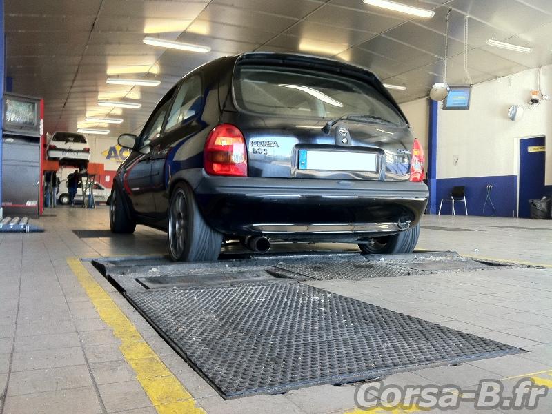

Ce matin Contrôle Technique, tout est bon, juste l'huile que je vais changer car trop fluide et de ce fait ça passe par le joint de couvre culasse

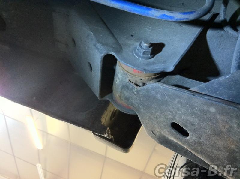

Le jeu que j'ai à l'avant est dans les roulement sous les semelles d'amortisseurs ! J'avais changé les semelles mais pas ces roulements, donc à changer, sinon aucun jeu nul part à l'avant
A l'arrière par contre on a trouvé du jeu dans l'axe droite/gauche au niveau des silentblocs ! Je vais mettre une rondelle entre le silentbloc et la caisse pour supprimer ce jeu, il y a 1mm ! Le train se balade droite/gauche ?
J'ai pas fais de photos de l'avant, mais voici l'arrière sur le banc de freinage... et encore quand il freine, bah ça touche lol
J'ai oublié aussi, quand je l'ai passée à l'époque toute d'origine, j'avais sur le train avant 589 daN et 363 daN à l'arrière
Aujourd'hui, elle est passée à 583 daN et 352 daN (sur le même banc au même endroit) donc ce qui fait un total de 935 daN soit 916 kg avec 15L d'essence dedans, quelques conneries et le poids du contrôleur donc ce qui fait le même poids que d'origine à vide, comme marqué sur la carte grise, soit 850 kg !

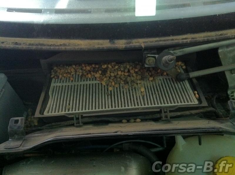

J'ai voulu changer la baie de pare brise, et voilà sur quoi je tombe au démontage !

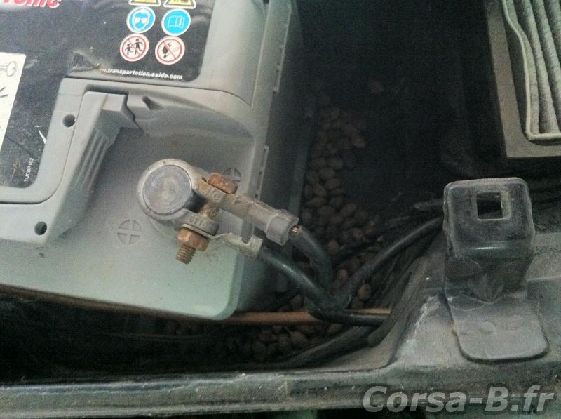

Je décide alors de démonter de plus pour voir et pire !

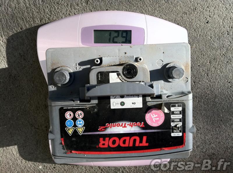

Au final j'ai tout nettoyé et j'ai perdu du temps bref... j'en ai profiter pour peser la batterie pour une prochaine en trouver une plus légère

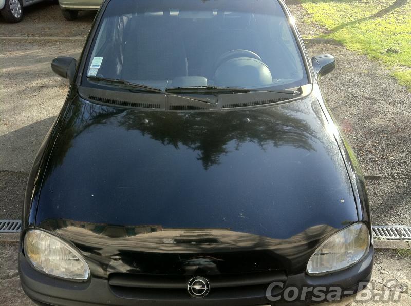

Voici avec la baie de pare brise de Tigra A phase 2 posée

C'est quoi en fait ces graines ???

Garé sous un tilleul?

Pour les graines, t'aurais pas eu un rongeur qui se serait invité par hasard? Un jour en faisant l'entretien d'une voiture, j'ai retrouvé 2souris étêtés, 1 bon kilo de croquette pour chien et un jouet lol
