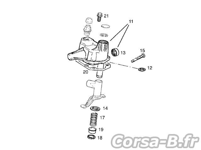

Pour aujourd'hui, j'ai été chercher ce matin à la casse la pièce qu'il me manquait, je m'en suis tiré pour 3€ ça va...
Ensuite passage chez Opel pour acheter de l'huile de boite et le joint du coté puisque j'avais l'impression que la fuite venait de là...
Je remonte la pièce sur la tringlerie, la règle du mieux possible car tout seul, c'est une mission de fou... puis je la remets en route et décide de regarder de près à cette fuite, et là surprise, la fuite ne vient pas de là mais de bien plus haut, je regarde de près, un trou... je vais comparer sur la Tigra de madame et je m'aperçois qu'il me manque une pièce (n° 15 sur l'image ci dessous) ! Encore... mais cette fois ce n'est pas moi qui y est touché, surement Philippe du temps qu'il avait le bas moteur... bref j'irais récupéré ça cette aprè'm en espérant que ça se démonte bien...
Autre chose également, j'ai pu déplacer un peu la voiture, 2m en avant et en arrière, la tringlerie est trop mal réglé mais je ne peux pas faire mieux tout seul et surtout je n'ai pas du tout de frein (mis à part le frein à main), donc il ne me reste qu'à attendre un coup de main, mon pote devrait pouvoir m'aider mercredi à finir ça et à aller la faire rouler un peu

A je vois de quelle piéces il sagit, celle qu'il te manque, un petite tige avec ressort, et un embout en plastique jaune il me semble. J'espére pour toi que sa va se remonter facilement
- Messages : 9236
Re: Nouveau projet 160ch - Avec la bobine de c20xe ça démarre !
Je l'espère aussi...
