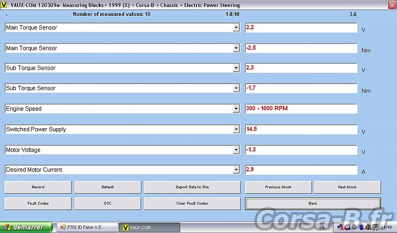

Même problème de DA et voici mes valeurs (ce sont les mêmes moteur arrêté) :

J'ai passé le weekend dans le Nord et j'ai donc passé un peu de temps sur la Corsa X10XE de ma mère. Remplacement de goupille de porte notamment, du bonheur... Bref
J'en ai profité pour passer un coup d'OPCOM et idem, on voit bien le soucis, donc réparation un jour !

Je viens aujourd'hui de réparer la DA de ma première Corsa. Au début je ne l'ai fait qu'avec OPCOM mais je trouve cela pas assez précis. Le voltage passe de 2,4 à 2,5 à 2,6. Par contre la force exprimée en Nm est plus précise mais j'ai préféré ressortir mon multimètre.
