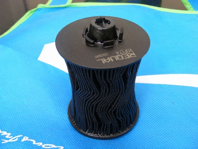

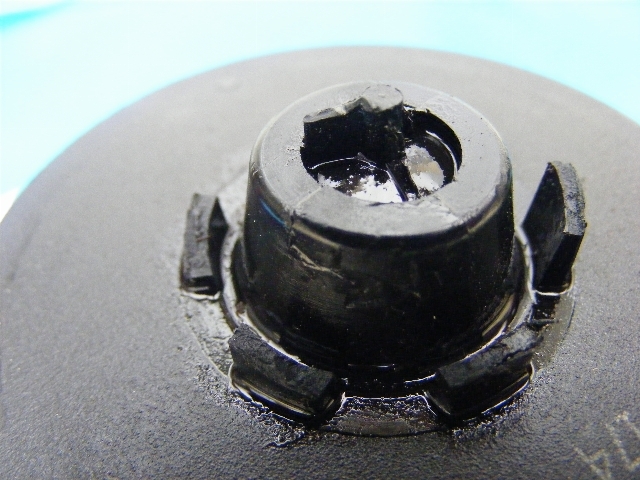

bonjour à tous,
après plusieurs années de fiabilité j'ai un peu négligé l'entretien de cette pauvre petite Corsa et aujourd'hui je me suis décidé à changer mon filtre à huile
et là, gros doute !
au sommet de l'ancien filtre se trouve une sorte de cône avec en son centre une pièce qui tourne et qui s'enfonce avec un ressort mais le tout semble soudé au filtre et je ne parviens pas a la retirer du filtre ( j'ai cassé les ergots de l'ancien filtre pour essayer de faire tourner la pièce mais rien y fait ) voir les photos
sur le filtre neuf que j'ai donc monté à la place il n'y a pas cette pièce, voir dernière photo
ma question est de savoir si cette pièce doit impérativement être remonter sur le nouveau filtre ?
il y a t il un risque pour le moteur de rouler sans ? si oui peut on trouver cette pièce ou un filtre neuf avec cette pièce ?
merci d'avance à la personne qui pourrait lever cette angoisse ! j'ai peur d'endommager mon moteur

Sans connaitre le système de filtre sur le X12XE, on dirait que l'axe qui doit passer dans le filtre est cassé
http://ecat24.com/opel/catalog/part/1/1 ... 153/20319/
Le boitier complet ( 90542608 ) chez OPEL est approximativement à 80€.
Rouler sans filtre, n'est pas conseillé. Libre à toi de prendre le risque ou non.

Pour l'instant oui, il vaut mieux remonter le tout comme ça.
C'est mieux que de rouler sans filtre.
Sur le schéma du boitier, on voit bien que à l'intérieur du boitier est fixé l'axe qui traverse le filtre et où vient ce fixer la cloche;
donc au vue de la photo de ton filtre; la déduction est vite faite.
Faire un doublon de topic, ne sert à rien.
Alors autant que le webmaster " déplace " ce topic !

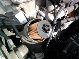

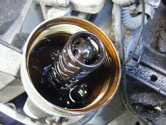

merci pour tes infos
ce qui m'intrigue dans cette affaire c'est que la pièce semble solidaire du filtre et que je ne vois rien sur le net à ce sujet, au contraire j'ai trouvé une photo qui correspond au même moteur que moi et je vois la même chose que sur la mienne
en photo 1, l'intérieur que je viens de photographier
en photo 2, une image extraite d'un topic sur forum auto
c'est vraiment similaire et du coup je ne vois comment tient cette pièce
- BASSMANTA
- Messages : 4041
Re: Problème Filtre à Huile Corsa B 1,2 16V
La denture du filtre ce met vers le haut.
C'est un morceau de la cloche qui serait cassé, dans ce cas là

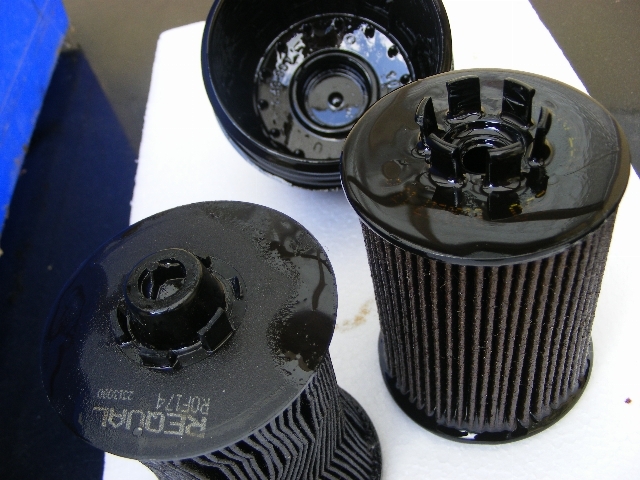

vraiment bizarre cette histoire !

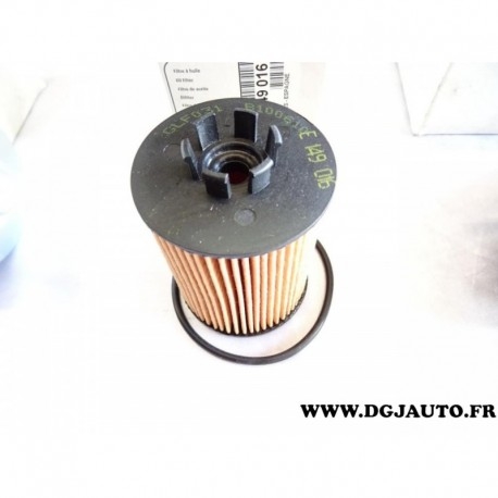

en fait le nouveau filtre grâce aux ergots se clipse très bien dans la cloche et il ne semble pas y avoir de cassure dans la cloche
en plus la pièce du haut ne pourrait pas tenir toute seule dans le haut de la cloche
en photo 1 le vieux filtre, le neuf et l'intérieur de la cloche
j'ai trouvé sur ce forum une autre photo où on voit un filtre identique à mon neuf sans la pièce du haut ( voir photo 2 )
- BASSMANTA
- Messages : 4041
C'est sur la caisse de Mat62, la photo du filtre dans le boitier; mais est-ce que tu as vue celui là ? > viewtopic.php?p=14343#p14343
Ton " nouveau filtre " n'est peut-être pas le bon modèle. Tout simplement.
En gros, il y a 2 montages.
Vulgairement, celui des CORSA B et des ASTRA G.
Le nouveau filtre est de CORSA B réf.90543378 ( REMPLACÉ PAR 9192425 ), ton ancien.
Il y a aussi 2 références pour la cloche
