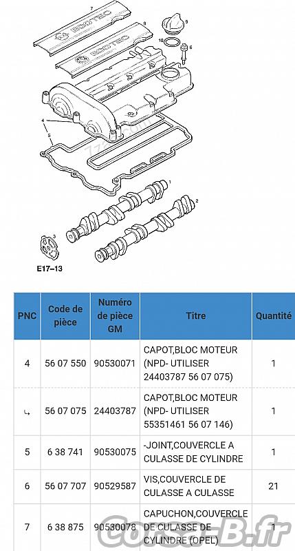

du coup, sans avoir le numéro de ref de la pièce exacte, je ne sais pas quoi choisir comme joint couvre culbuteur :
https://www.oscaro.com/joint-couvre-cul ... 16414-0-gt
une idee ?

Message par Polodu01 » lun. 11 févr. 2019 14:29
Perso j'aime bien Reinz, Elring ou Corteco en joint caoutchouc.
Tu peux guetter avec ça en attendant un éventuel retour d'ecat24 ;)
https://opel.7zap.com/fr/car/

Message par z4man74 » lun. 11 févr. 2019 14:46
Super pour le site !! merci
