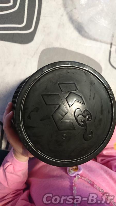

Réception de mon nouveau filtre à air en remplacement du Twist'r de chez Green :
Pour comparaison avec l'ancien filtre :
Niveau surface de filtration, j'ai un peu moins du double de surface. Il reste à faire un cloisonnement propre pour éviter d'aspirer l'air chaud.

C'est la plus petite qui voulait déballer le colis avec moi :lol:
Je pensais aussi que le filtre que j'avais suffisait. En réalité il est tout juste suffisant pour un XE full stock ou un XE avec une puce.
Donc si je souhaite éventuellement faire pousser ce moulin il serait déjà bridé par l'arrivée d'air.
Pareil pour l'échappement, je vais passer à une ligne d'un diamètre juste au dessus. Je pense qu'avec tout ça, mon XE presque full stock marchera déjà pas mal du tout.

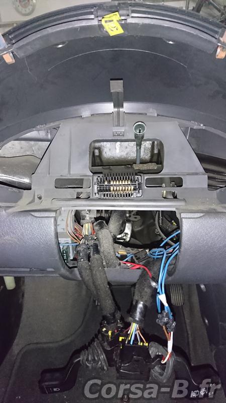

Bon puisque j'ai lu quelques trucs drôles sur un autre topic ici, je poste un peu des photos de ma prochaine modif. Passage de DA hydraulique à électrique.
Pour commencer on vire la colonne de direction :
Comparaison entre la version électrique à gauche et l'origine à droite, non j'ai rien coupé (à part une vis) ni soudé:
Le faisceau à rajouter :
Et démontage de la crémaillère hydraulique :
L'autre crémaillère est déjà en place.
Je pensais la modif plus compliqué que ça mais au final ça se fait bien. Le plus chiant était de sortir la crémaillère hydraulique avec le peu de place qu'il y a à cause du C20 et surtout de la F20.
