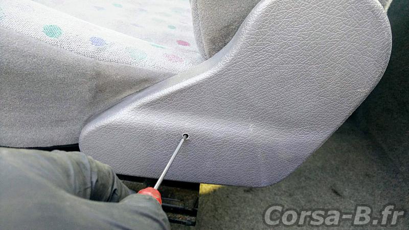

Voici le cache sur le côté
Avec un tournevis plat on va pousser pour libérer le clip
Voilà, il vous faudra ensuite dé-clipser ce cache et récupérer cette petite tige pour la remonter plus tard, pensez à la remettre dans son emplacement en ne l'enfonçant pas trop.
