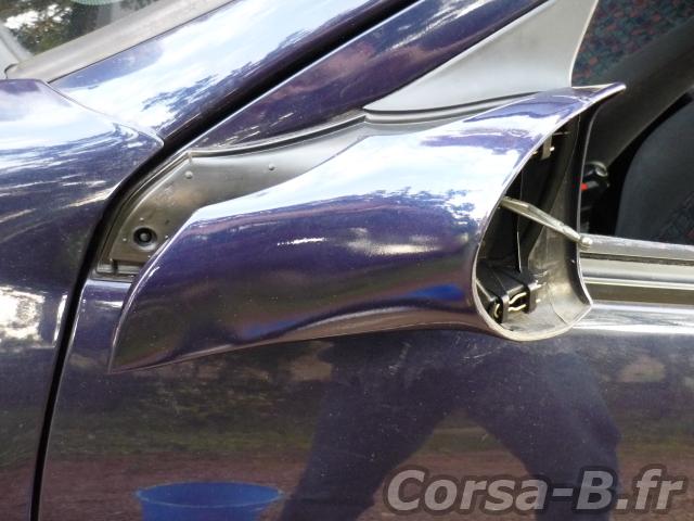

J'ai fait un tutoriel pour remplacer les rétroviseurs de nos Corsa B.
Il n'y a rien de compliquer, il faut juste avoir 15min devant soi et une clés de 8 tube.
Voici un rétro Opel entièrement démonté:
Pour démonter, il faut un clés de 8 tube:
On retire ce cache en tirant dessus:
Trois vis apparaissent:
Une fois les vis retiraient, on retire le rétroviseur par l'extérieur:
On replace ensuite le support du rétroviseur par l'extérieur:
D'abord la protection caoutchouc:
Le support:
Et on revisse le support:
On remet la coque en plastique:
Et enfin le rétroviseur et le cache intérieur:
Voici la différence entre la glace d'origine et une non origine:
Voila, bonne réparation! ;)

par contre, comment on démonte les 2 parties du rétro???
idefix1987
Messages : 541
Re: Remplacer un rétroviseur
Message par idefix1987 »
C'est clipsé, il faut tirer dessus ;)

la glace des rétros est clipsé ?

Comment sont fixés les glaces sur le retro? :idea:
Ma commande manuelle ne fait plus bouger la glace, je voudrais savoir comment on enleve ces glaces pour y regarder de plus pres.
Messages : 9266
Alors comme c'est écrit ci dessus le miroir est clipsé et si ton miroir ne bouge plus avec la commande manuelle c'est soit que ton rétro est mal remboîté soit que la petite patte quand tu le déboîte est cassée. Il ne te reste qu'à le déboîter d'un coup sec vers l’arrière d'un véhicule et tu seras fixé.
